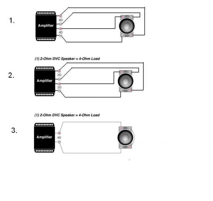

Čus potřeboval bych poradit zapojil sem tohle:

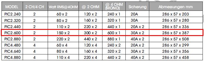

na tohle: soundstream pic2.600
a hraje to nějak divně tak sem se chtěl ujistit jestli mám dobře zapojeno.

Momentálně to mám podle schématu číslo tři.

o 10.05.2017, 08:25 | kiklop32
Jakýho schématu?
o 10.05.2017, 08:26 | ELmartyn
trochu sem s tím bojoval :D
o 10.05.2017, 08:39 | kiklop32
No a co to dělá, pokud to tedy tak máš zapojené tak by mělo být vše správně.
o 10.05.2017, 08:54 | ELmartyn
ty basy jsou jakoby opožděné a jako by jinde než mají být. a ty další možnosti jsou blbost?

Zapojeny to mas na basaku dobre ...otazka jak na zesiku zdali mas prepnuty mustek jinak zkus prehodit na terminalu + - otocis fazi pokud to nepomuze tak hledat chybu budczesik slaby nedava vykon nebo spatna bedna....

A vec dalsi na tento sw je zesilovac absolutne nevhodny....slaby vzhledem k citlivosti 85db Alpiny...na to aby to hralo je treba aspon 1az 1.5kw zesik stabil na 4 ohmy tam hledej problem!!!!!
o 10.05.2017, 12:45 | pepe689
500rms psanyma 600rms nikdy nebude hrat tak jak by melo vzdy by melo byt radeju predimenzovano aby si nehrotil vykon na hranici zkresleni zesiku a tady to bude 100% i tim

No to mi Pepo vysvětli, jak to může být málo :D V programu to vychází jinak a dle parametrů subu je to taky jinak. To je snad ze zkušenosti? :D

Myslíš jako propojit minus na zesaku s plusem na repraku. A to ze to bude slabe s tim sem nepočítal tak pokud je to tim tak oka s tim nic nenadělám. A ještě se teda jednou pokusim zeptat na to zapojeni ty další dve varianty muze mi to někdo zkusit vysvětlit proč takto ano a takto ne? Diky.
o 10.05.2017, 15:54 | pepe689
Ne spojit ....ale na terminalu basáku dej minus na plus a plus na minus to otoc
Pro kiklopa to vis beeeee em weeee
