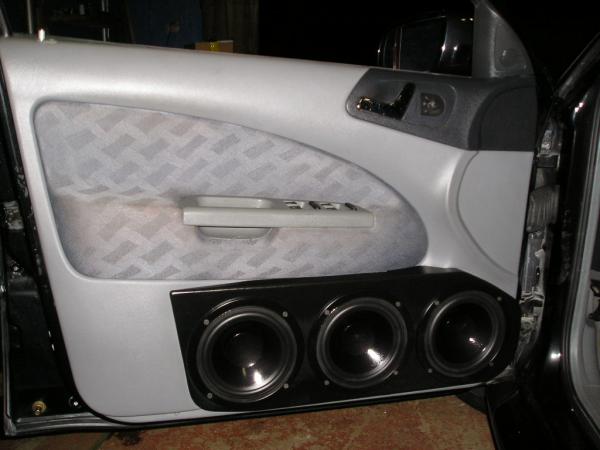

o 18.03.2006, 14:50 | FilipAudio
Kamaradovi jsme v lete udelali nejake veci jeho autu tak se podivejte.Muzika 6x ARN188 2x SEAS25TAFN/G zesilovac home-made 2x 100W.

30k? Muzes rozepsat prosim jaky clanek sestavy kolik stal, zhruba...?
o 18.03.2006, 19:12 | FilipAudio
Rproduktory s vyhybkama cca 5k.Zesilovac 20k.Tlumici material a dorboardy 4.5k.Kabely 0,5k.

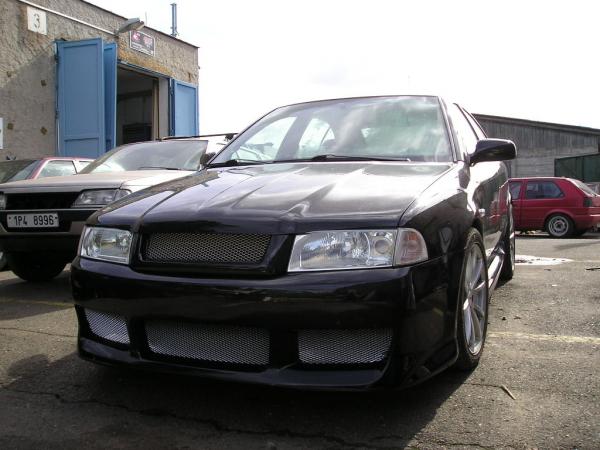

o 18.03.2006, 21:02 | FilipAudio
To uato jsme takhle predelali my vcetne tuningu ma zavarene vsechny kliky vcetne kufru podvozek -35mm ostatni foto nemuzu uvest protoze jsou videt spz tak kvuli zlodejum.Kabely jsou opravdu z elfetexu 10mm2 signalove RG58.Tlumici material FONOMAT+ANS.

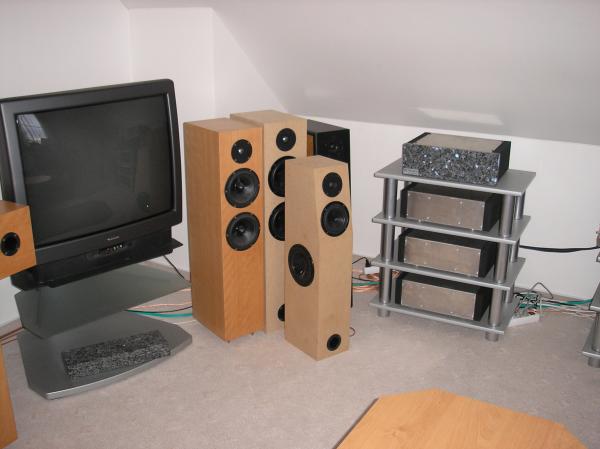

Ja pri praci posloucham toto.
foto k příspěvku  od FilipAudio

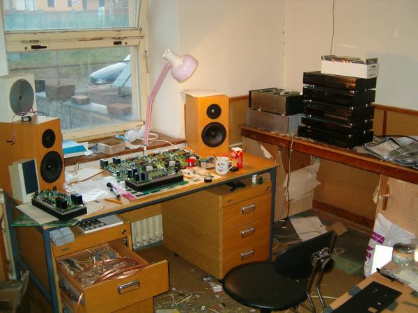

o 20.03.2006, 11:01 | FilipAudio
A zde mala ukazka co jsem delal loni.Nyni delam 3p bedny na zpusobMenhir Fasta ale plne aktivni se zesilovacema a vyhybkou externe.Jedete nekdo na high-end ted o vykendu.

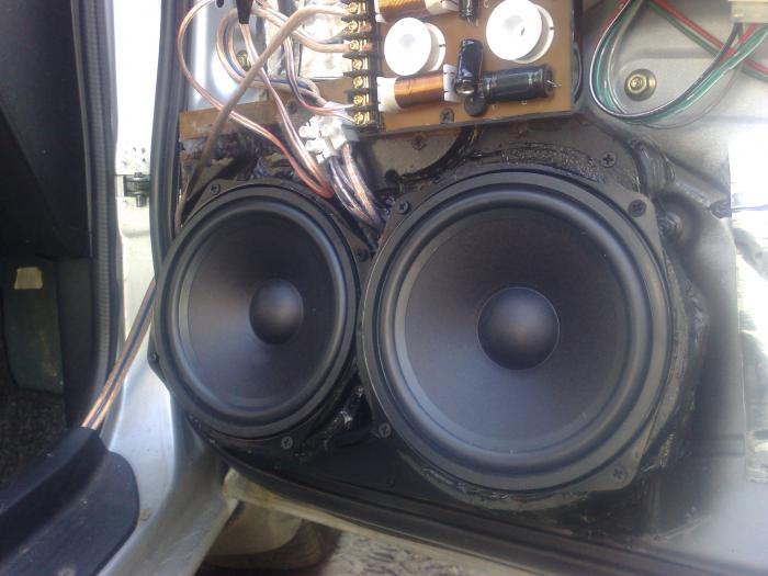

o 11.10.2012, 18:47 | radaman
hifim@ni@k: No žádná hitparáda to neni...jediný co to přkně zahrálo byly rockovky. To se musí nechat. Třeba na Bobu Marleym schořely jak papír :-(
