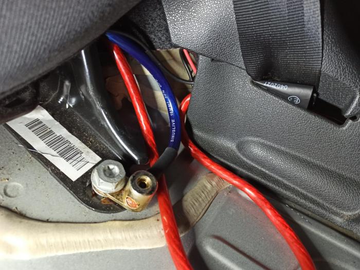

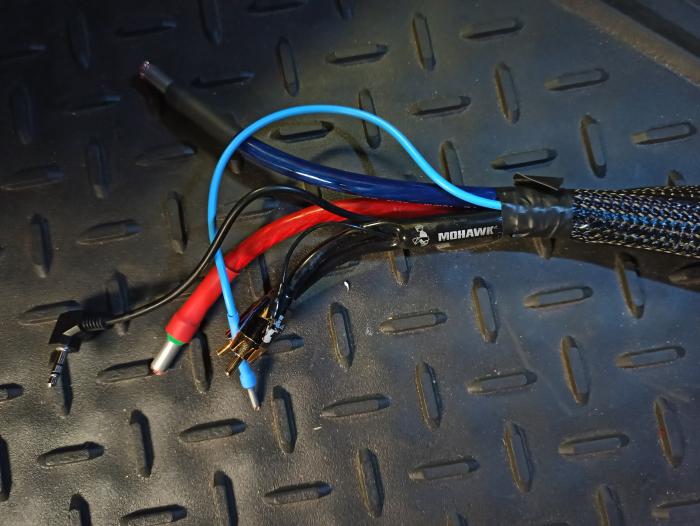

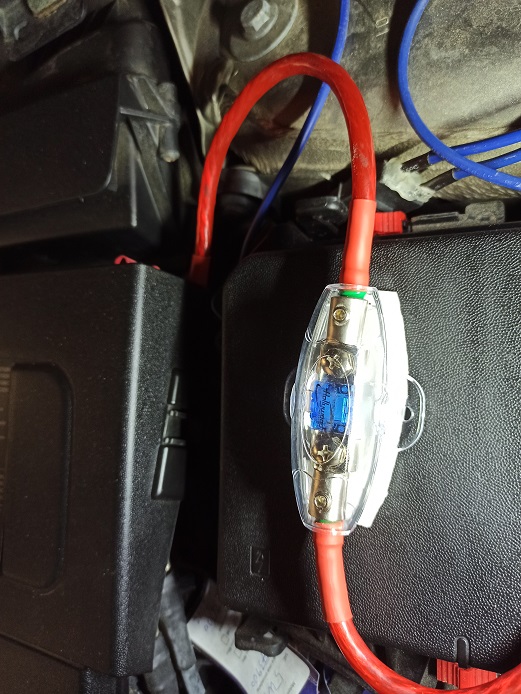

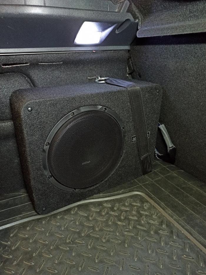

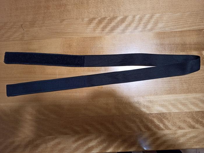

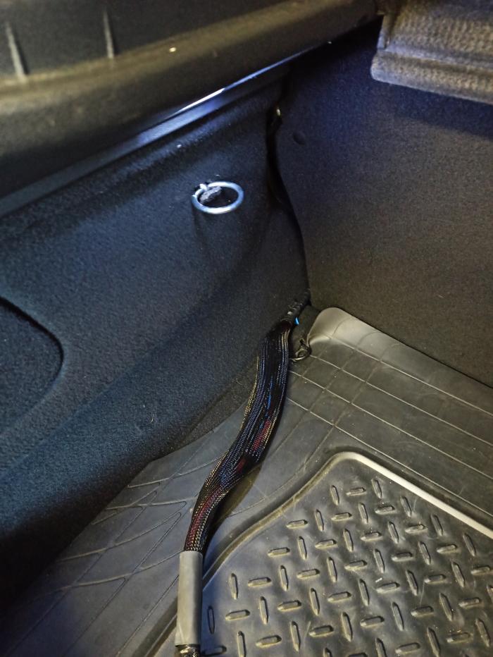

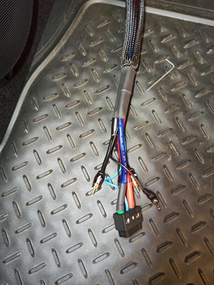

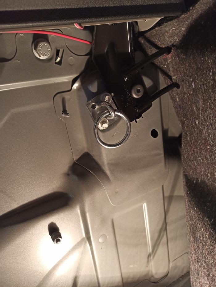

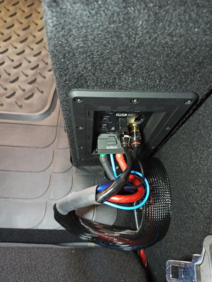

Tak konečně dodělaná komplet hudba.
Subwoofer rozehraný 96 hod. před montáží.
Zvukově mě to překvapilo, že v tak malé ozvučnici to dělá hezky bum bum. Před tím jsem měl bass reflex ted tam je uzavřenka. Ořez jsem nastavil na 120Hz (není to moc vysoko?)Přední kompa mám na 75 Hz
Pár fotek z instalace.
Zbytek sestavy [ Link ]

o 20.04.2022, 06:29 | David C.
ořez subwooferu je hodně vysoko.. frekvence co se překrývají se budou spíše odečítat, než že by to v tom pásmů hrálo více. dej děličku na 80 cca na stredobass i sub se strmostí -24db/oct a od toho zacni zkouset hybat na obe strany. ideálně si k tomu vybrat par skladeb ktery budes poslouchat furt do zblbnutí a uvidíš co je nejlepší :D
