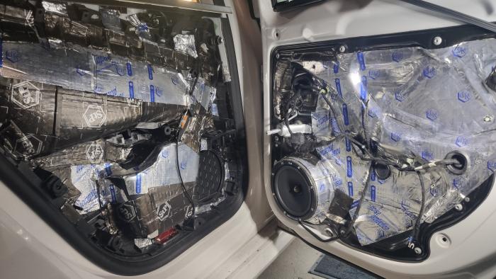

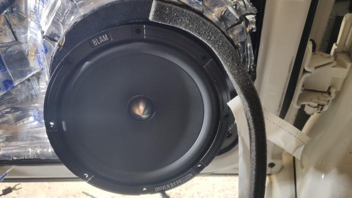

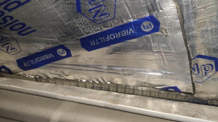

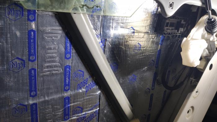

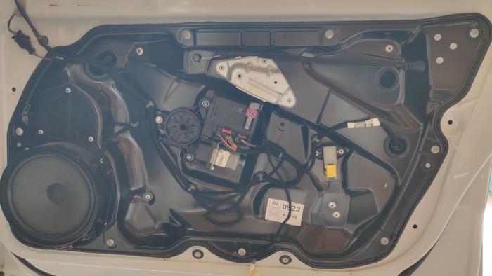

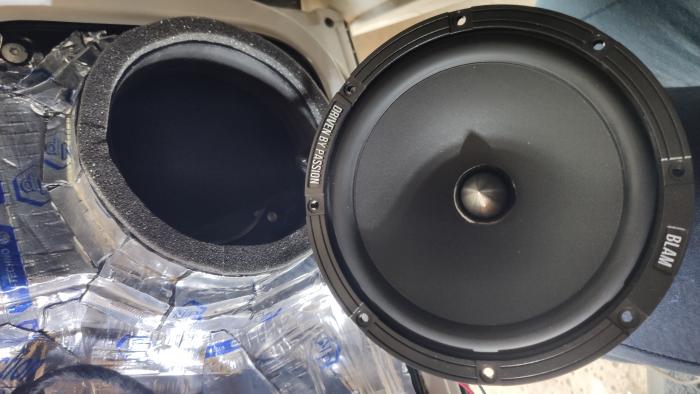

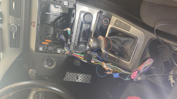

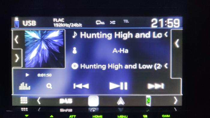

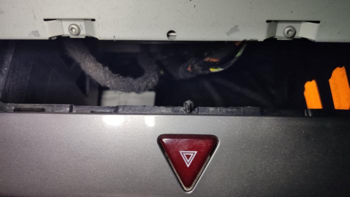

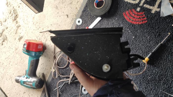

Ahojte,
rád by som sa podelil s mojou skúsenosťou s vytlmením dverí, výmenou reproduktorov a rádia na aute VW Passat Variant B6 3C r.v. 2010. Snáď to aspoň jednému z vás pomôže a troška ho to nasmeruje. Nad výmenou som začal uvažovať cca. 2 roky dozadu kedy som si začal vytvárať základný obraz čo a ako robiť. Začalo to len myšlienkou nad výmenou reproduktorov a autorádia, ale po prečítaní príspevkov na tomto fóre a na iných internetových stránkach som dospel k záveru, že bez tlmenia dverí to nepôjde. Rád by som podotkol, že s prácou tohto druhu som nemal absolútne žiadnu skúsenosť. Materiál som si nakúpil postupne a keď už bola chuť sa do toho pustiť prerušili to určité zdravotné problémy, ktoré to oddialili v rádoch niekoľkých mesiacov. Prvotne som uvažoval nad rádiom z číny(no niečo kvalitnejšie), ale to som postupne zavrhol a začal som sa orientovať len na dve značky a to kenwood a pioneer. Základ bol, že som chcel autorádio s android auto/apple car play, určite s DSP, možnosť prehrávania FLAC – a neskôr som pozeral aj nad možnosťou prehrávania HI-RES 24bit/192kHz, prípadne aktívne výhybky ......
Tu do môjho výberu spadali : ako základ kenwood 5020 ..... postupne som prešiel na pioneer SPH 250. No kedže som tento pioneer nevedel zohnať niekoľko mesiacov tak som rozmýšlal čo ďalej ... či znížiť nároky a dať tam niečo jednoduchšie, alebo naopak posunúť latku vyššie. Ak som ju chcel posunúť vyššie tu pripadali z môjho pohľadu do úvahy kenwood 7520, kenwood 8019 .... 8019 bol vlajkovým modelom no 7520 je novší model. Cenovo vychádzali celkom +/- rovnako, ale nakoniec som zobral 8019 z dôvodu dvoch USB portov, a možnosťou mirroringu (zrkadlenia) a bezdrôtového android auta ..... (momentálne vyskúšané na Samsung galaxy S9+ a funguje bez problémov).
Pri výbere reproduktorov som sa po prečítaní recenzií a mojej predstave zapojenia len na autorádio som sa rozhodol pre Blam Relax 165 RX a aj keď môj názor je čisto subjektívny myslím, že po vypočutí výsledku som spravil naozaj veľmi dobré rozhodnutie. Aj keď viem, že na základe odporúčania z fóra by veľa vás do zadu repro neriešilo ja som ho tam dal .....t.j. predok 2x stredobas + 2x výška a to isté vzadu.
Tu musím vyzdvihnúť aj prístup p.Karlovského z Carmedie, ktorý mi naozaj vždy ochotne na moje dotazy odpovedal ...... vlastne aj jeho prístup a príspevky na tomto fóre ma presvedčili o jeho odbornosti a preto som väčšinu tovaru kúpil u nich ..... Snáď to niekto nepomenuje reklamou. Z mojej strany je to odovzdanie vlastnej skúsenosti s prístupom tejto firmy resp. p.Karlovského.....
Takže čo som si kúpil:

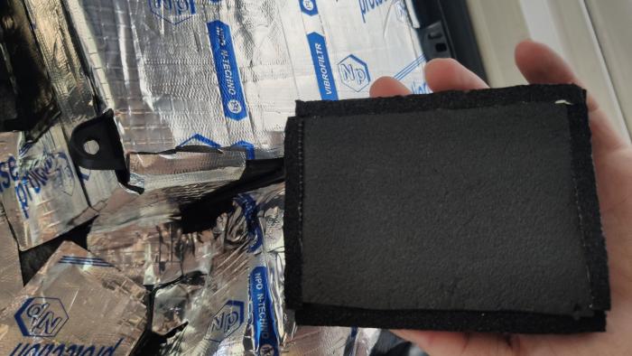

SET pre tlmenie dverí:
1. VBF VibraFlex 2.0 20mm (50x35cm) - 22ks je to vibračný/tlmiaci materiál, cena 3,84 EUR/ks , celkovo 85 EUR
2. STP Black Silver (75x50cm) - 2ks - toto som musel dokúpiť, pretože som nevystačil s VibraFlexom, cena 8 EUR/ks , celkovo 16 EUR
3. VBF Noise Neoprene 6mm (50x100cm) – 5ks, odhlučnujúci neoprénový materiál, cena 9 EUR/ks, celkovo 45 EUR (zostal mi jeden kus)
4. CTK LineFix 7v2 7mm (50x40cm) – 9ks, odhlučnujúci penový matieriál s pamätovým efektom, cena 4,50 EUR/ks, celkovo 40 EUR (zostal mi jeden kus)
5. CTK Roller – prítlačný valček – 1ks, cena 11 EUR + plastova sada na demontáž čalúnenia – 7 EUR/sada
SET pre reproduktory
6. Reproduktory Blam Relax 165 RX – 2 sady, cena 150 EUR/sada , celkovo 300 EUR
7. Adaptér na napojenie k originálnym repro – 4ks , cena 1 EUR/ks , celkovo 4 EUR
8. MDF podložky pre VW pre predné reproduktory – 2ks, cena 10 EUR/pár, celkovo 20 EUR
9. MDF podložky pre VW pre zadné reproduktory – 2ks, cena 10 EUR/pár, celkovo 20 EUR

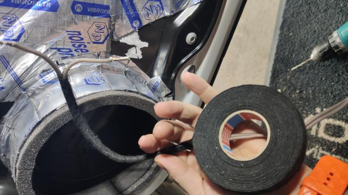

10. Textilná paska Tesa pre izoláciu káblových zväzkov – 1ks, cena 3 EUR
SET pre autorádio:
11. Autorádio Kenwood DMX8019 DABS – 650 EUR
12. Plechový rámček UNI 2 DIN – 1 sada, cena 22 EUR/sada
13. Prepojovací kábel pre autorádio kenwood, cena 5 EUR/ks
14. Anténny napájač FAKRA 2 DIN, cena 14 EUR/ks
15. Rám autorádia 2 DIN – čierny lesklý , cena 18 EUR/ks
16. Adaptér pre ovládanie volantu Connects2 SVW002, cena 70 EUR
17. kabel four connect stage 1 1.50, cena 0,80 EUR/bm, 2m/1,60 EUR (tu som mal zobrať aspoň 5 metrov
18. kupoval som ešte nejaké fast on konektory, vidličky, Wago svorky, atď. a stálo to cca. 20-30 EUR

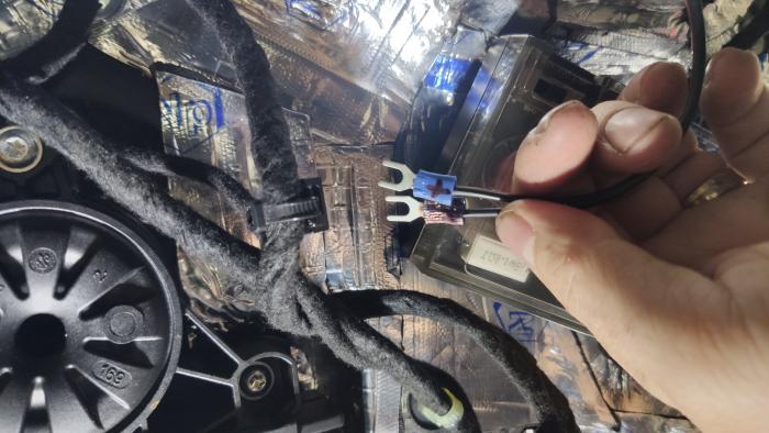

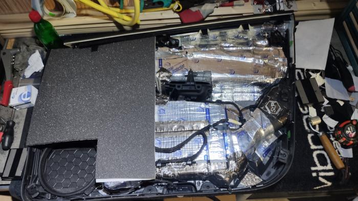

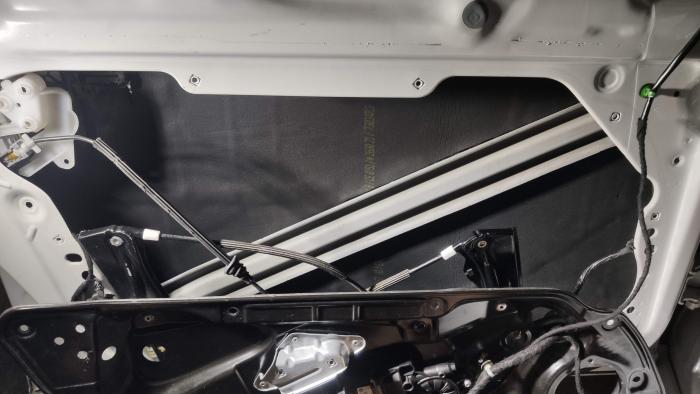

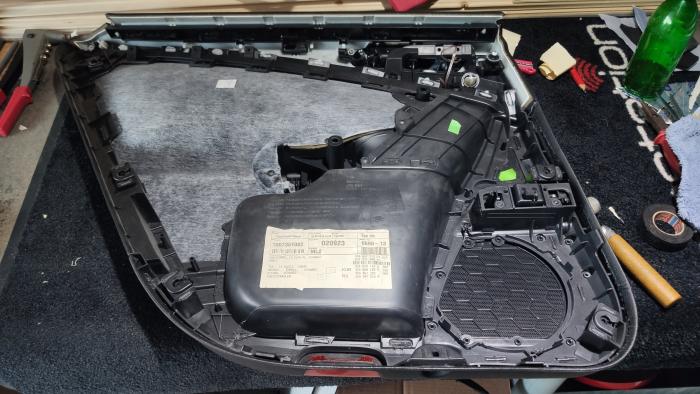

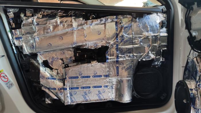

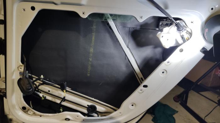

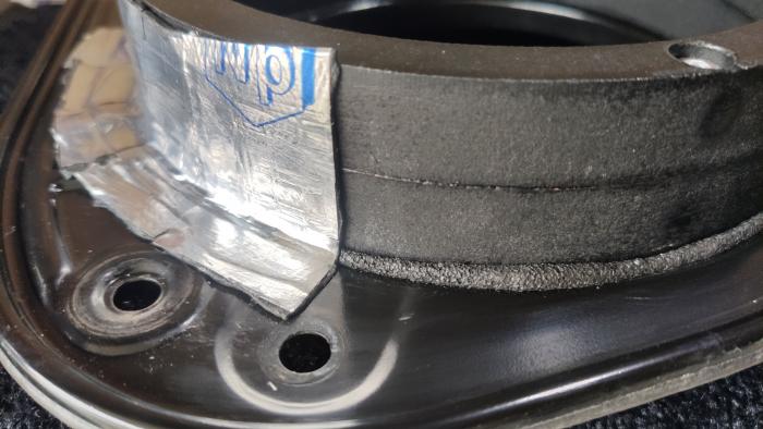

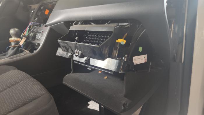

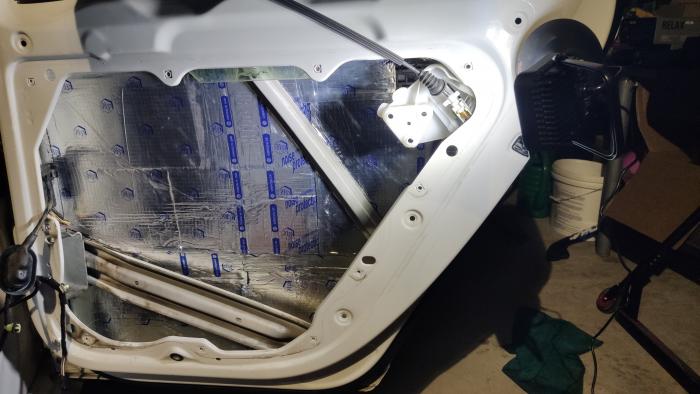

No materiál mám nakúpený a teda rozhodol som sa do toho pustiť sám.... tu som strávil naozaj veľmi veľa času strávený prečítaním diskusií, recenzcíí, videí na YT kde boli hlavne dobré videá čo sa týkali rozoberania dverí. Pre niekoho denná rutina a pre mňa malý strašiak, ktorý ma od toho odrádzal. Ako sa hovorí neskusený majster – hotový kat a presne nechcel som byť v situácii kedy budem aj ja vyjadrením tejto vetičky a niečo pokazím, zlomím, odlomím atď....
Časová náročnosť : 2 týždne (cca.70hodín času) , t.j. 4 víkendové dni a potom každý deň 3/4/5 hodín po návrate z práce..... viem profík by to stihol za 1/6 času, no kedže ja mám od profíka hodne ďaleko toto bol môj reálny čas..... Nesnažil som sa ísť najľahšou cestou a to dať si to spraviť, ale pokúsil som si dať svoju ďaľšiu vlastnú výzvu a posunúť svoje schopnosti aj v tomto smere aspoň o kúsoček ďalej.... Niekomu môj časový údaj určite vykúzli úsmev na tvári, niekomu možno až zhrozenie .... ale je to môj čas a takto som s ním naložil .....

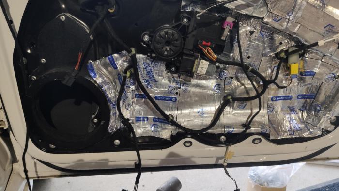

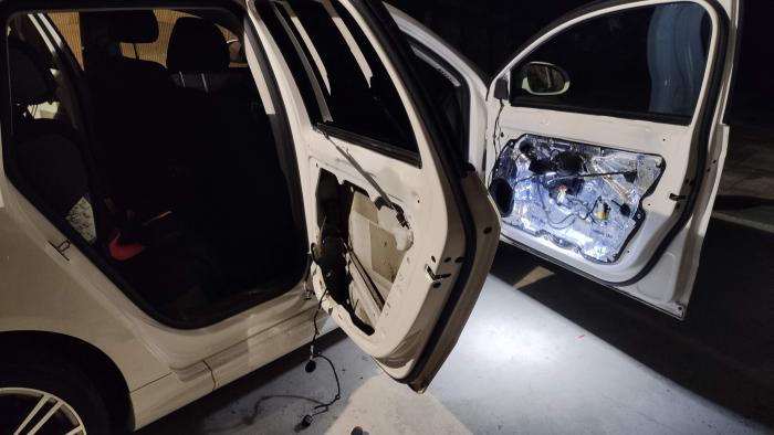

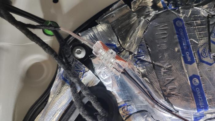

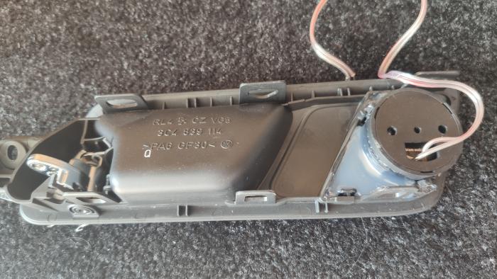

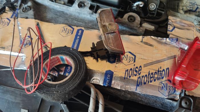

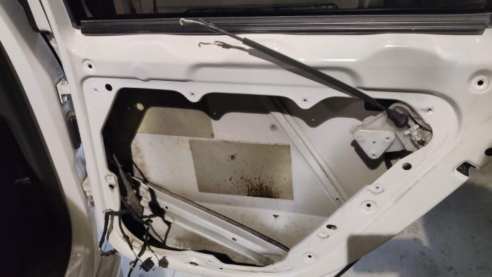

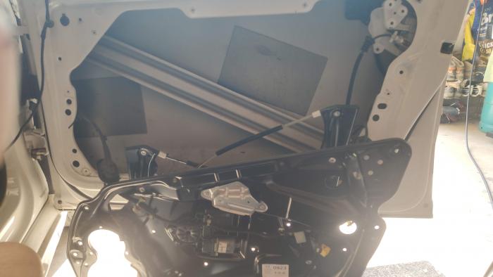

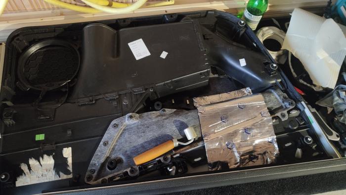

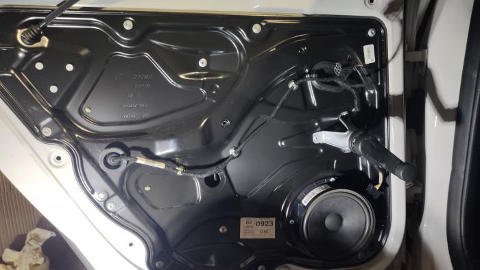

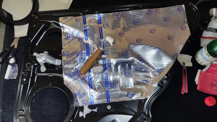

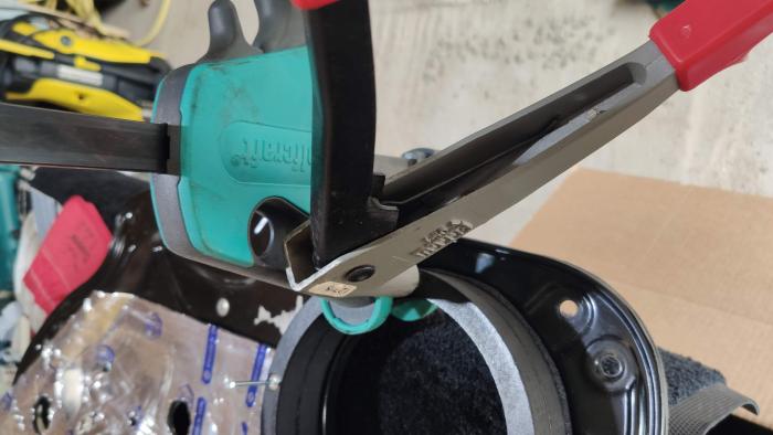

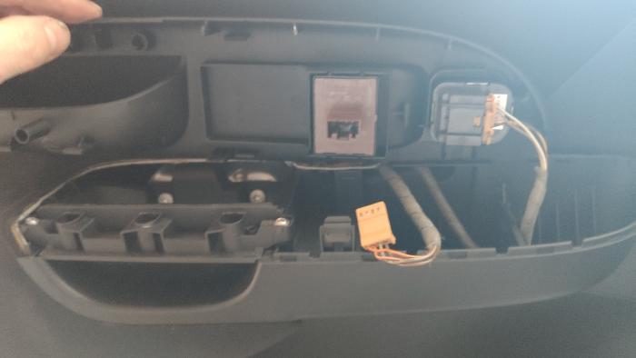

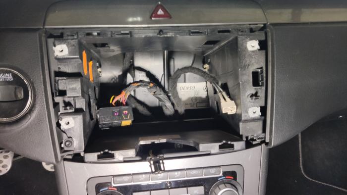

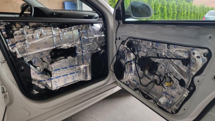

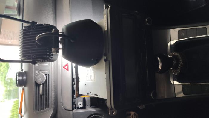

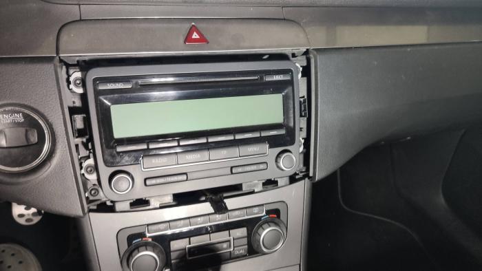

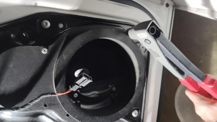

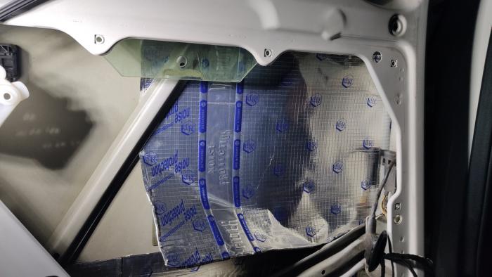

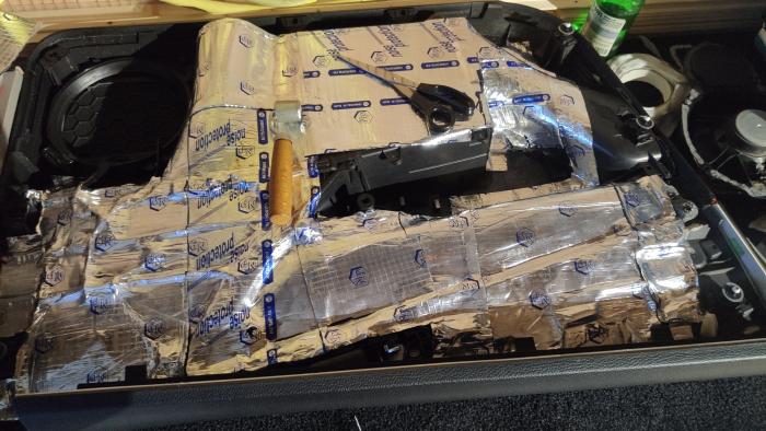

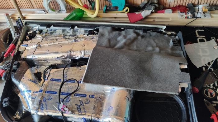

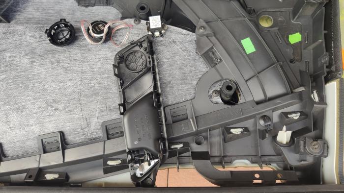

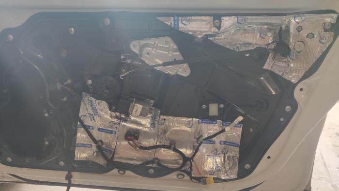

Takže desiatky video hodín mám za sebou a púštam sa do toho...... je 30.4.2022 pekná slnečná sobota .....tráva je pokosená a ja otváram ako prvé spolujazdcove dvere a beriem do rúk plastovú sadu na demontáž čalúnenia.... a začína sa táto moja osobná výzva.....
foto k příspěvku  od icoo

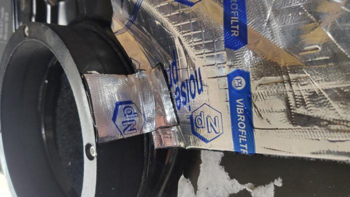

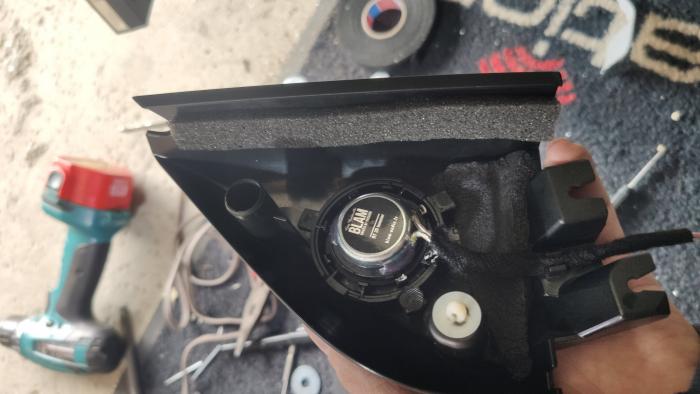

o 18.05.2022, 08:05 | icoo

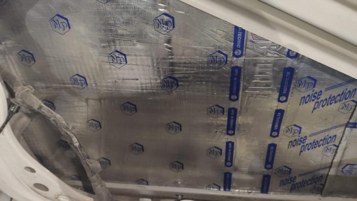

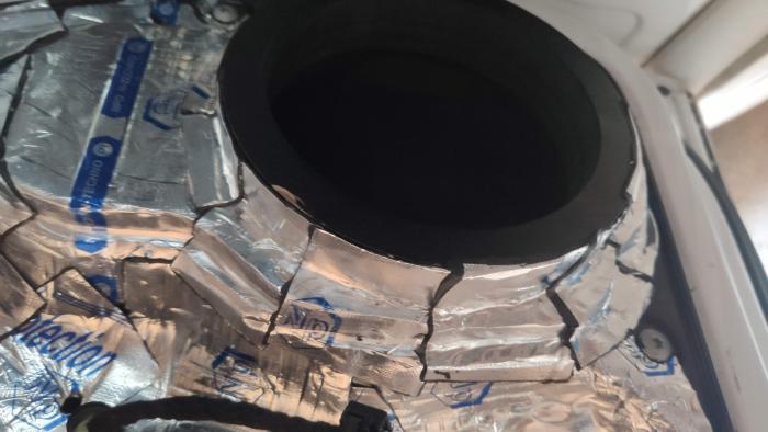

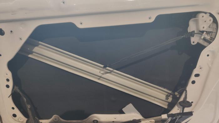

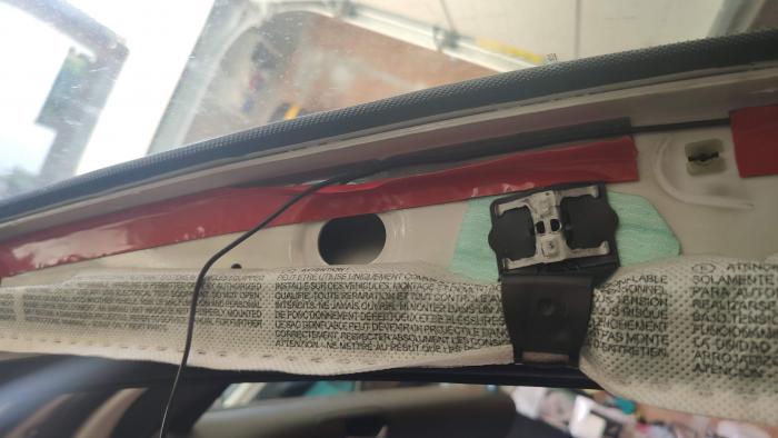

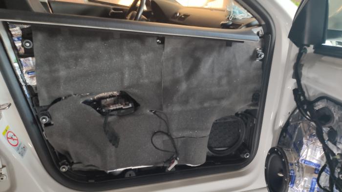

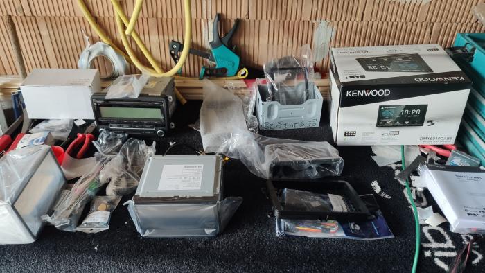

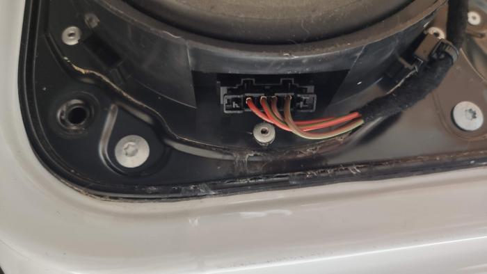

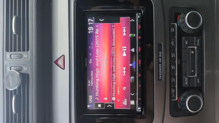

o 18.05.2022, 11:30 | kiklop32

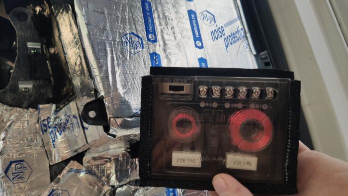

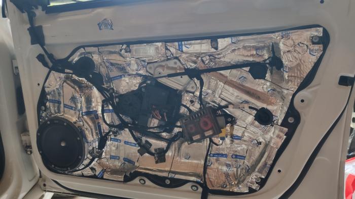

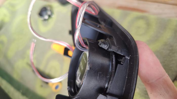

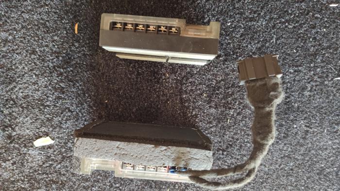

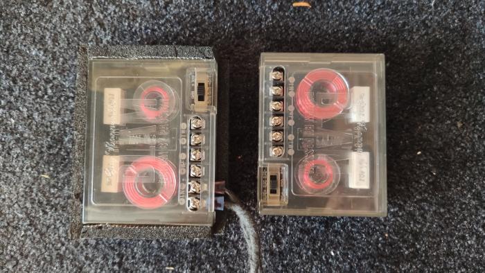

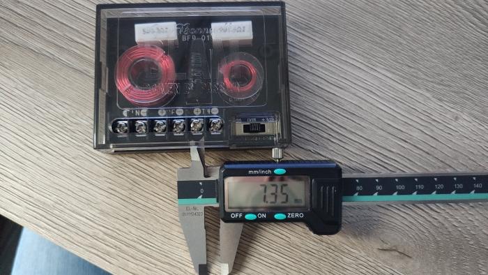

Práce dobrý, ale chtěl si DSP a pak si tam dal pasivní výhybku?
o 19.05.2022, 08:09 | Milhauzz

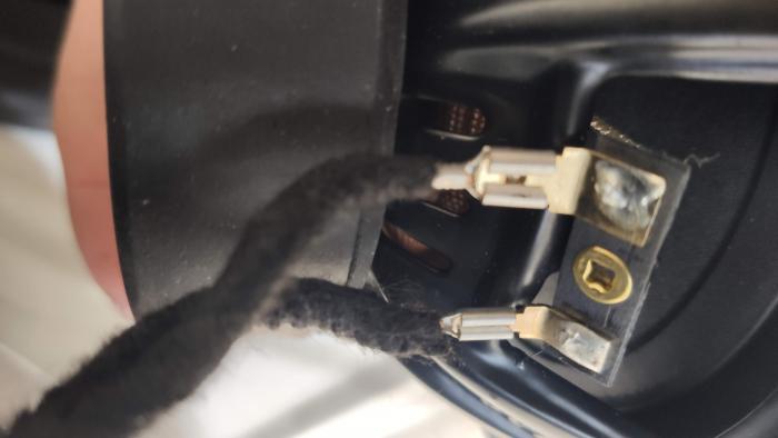

Já bych řekl, že chtěl, nakonec to dopadlo takto, ale hele, solidní základ, který buď bude stašit nebo se na něm bude dát v budoucnu dál pracovat.
Nicméně po zkušenostech bych se vyvaroval použití tavné pistole pro lepení výškáčů. Je to rychlé, pohodlné, ale někdy umí být v autě takovej hic, že to prostě povolí. Nějaký tmel by byl asi lepší volba.
Nicméně za mě plusy za instalaci, fast-ony, popisky, tesa páska - to jsou věci, který mám rád :)
o 19.05.2022, 09:17 | icoo | Upraveno: 2022-05-19 09:31:40
Ahojte páni kiklop32 aj Milhauzz.
Ďakujem za vaše komentáre k mojej inštalácii. Váš názor si veľmi cenním - prečítal som veľa vašich príspevkov.
Som rád, že ju vnímate celkom pozitívne. Chápem, že by sa sem hodil aktiv, ale moje súčasné znalosti si myslím, že nie sú natoľko dobré aby som to zvládol. Takže o aktíve som v tomto kole ešte neuvažoval. Naozaj som niečo také ako teraz nikdy nerobil takže je to moja prvá inštalácia. Aj pri nej boli chvíle kedy som o sebe zapochyboval či som neprecenil svoje schopnosti :-). Všetko som sa učil, hľadal som ten správny postup, ale snažil som sa to spraviť čo najlepšie k vzhľadom k vedomostiam, ktoré som mal.

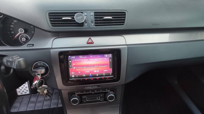

Posun oproti pôvodnej inštalácii je naozaj markantný. Takže ten wau efekt som docielil aj keď som si vedomý, že je vždy čo zlepšovať. Aj môj pôvodný rozpočet 500 EUR-ový som prekročil a dostal som sa na cca. 1400 EUR :-). Ako si napísal Milhauzz základ je solídny a do budúcna by sa dalo na ňom ešte stavať :-) Je možné, že ak raz započujem aktiv tak ma to bude mátať, že to chcem, ale priznám sa ešte som ho nepočul. Tie domčeky som proti pohybu v danej pozícii fixoval tavnou pištolou, samotné výškové reproduktory sú v domčekoch len vložené, a domček je uzavretý protikusom a to celé som ešte poistil prelepením tlmiacim materiálom. Uvidíme či sa to posunie, alebo to bude držať na večné veky :-)
Páni ak máte návrh čo konkrétne by ste mi odporučili ešte do tejto zostavy vložiť (konkrétnu značku, typ atď). na aktiv pri zachovaní pôvodných komponentov budem rád. Musím si to, ale ešte poriadne naštudovať, spôsob zapojenia, vedenia káblov, zapojenia, nastavenia aktivu atď. Ak máte nejaké dobré odkazy na niečo konkrétne čo viete, že by ma mohlo posunúť bližšie budem rád.
Ďakujem
Ivo

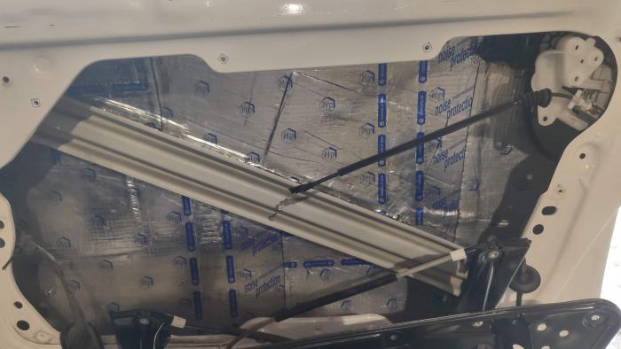

o 19.05.2022, 22:37 | soky
Ahoj icoo, parádna práca. Palec hore.
Čo sa týka odporúčania, čo do zostavy ešte vložiť, to nechám na kiklop32 a Milhauzz. Ja by som ti odporučil vytlmiť predné (prípadne aj zadné) podblatníky/podbehy. (každý to volá inak) Je to jednoduché, iba zopár samorezných skrutiek. Investícia minimálna - efekt maximálny. Vlastná skúsenosť. Auto stíchlo, komfort jazdy sa výrazne zlepšil, hudba sa dá počúvať pri nižšej hlasitosti, počuť viac detailov - samé pozitíva.
o 20.05.2022, 08:18 | icoo
Ahoj soky,
ďakujem za reakciu. Práve včera som sa bol na aute prvý krát previesť (chodí na aute manželka), že či je počuteľný rozdiel v tichosti auta a musím povedať, že naozaj je - slušne tlmenie tomu pomohlo. Keď sa opýtam manželky, že či je auto tichšie tak nevie lebo má nahlas hudbu :-). Mám v pláne spraviť aj podblatníky (niečo mi aj ostalo) len musím teraz niečo porobiť aj okolo domu :-) . Ty si dával na podbeh a karosériu antivibračný materiál (butyl s al fóliou) a aj odhlučnujúci (penový) a to isté aj na karosériu ? Podbehy si mal plastové, alebo kobercové ?
Ďakujem.
o 21.05.2022, 12:08 | soky
Ahoj icoo.
Robil som dve autá: VW Polo a VW Passat. Na Pole sú všetky štyri plastové. Tam som na predné dával iba (na umytý a odmastený plast) Neopren 6mm a naň STP NoiseBlock 2. Zadné už nebolo treba, nakoľko po skúšobnej jazde som okrem aerodynamického šumu od predných zrkadiel nepočul žiaden hluk. Tlmil som celé auto, dvere, strechu, podlahu, vrátane A, B, C-stĺpikov aj piatych dverí. Takže tam zadné podblatníky tlmené nemám.
Na Passate sú vpredu plastové, vzadu také hnusné drsné asi kobercové podblatníky. Navyše zvnútra majú štvorcový reliéf (cca 4x4 cm). Na predné som dal Dynamat Superlite, naň Neoprene a nakoniec STP NoiseBlock. Absolútna bomba! Aj bez tlmenia podlahy. Na zadné som povystrihoval Neoprene štvorčeky cca 4x4 cm, vlepil na patričné miesta a prekryl vrstvou Neoprenu. Plus na plech zvnútra som dal vrstvu Dynamat Extreme. Okrem toho som tlmil ešte 4x dvere a komplet kufor.
Pri oboch autách musím konštatovať, že nič nepomohlo odhlučneniu tak, ako práve tlmenie podblatníkov. Tu úplne sedí prirovnanie: "Za málo peňazí veľa muziky."
o 11.06.2022, 17:52 | mrbignos
Ahoj.
Inštalácia vyzerá super. Skoda že si hneď nespravil aktiv. Rádio na to máš a zasa k týmto repro nejaké extra drahé zosíky nepotrebuješ. Ja som do minulého auta robil z voleja aktiv. To som na tomto fore strávil denne druhu pracovnú dobu. Ale podarilo sa a hralo to skvele. Do terajšieho Leonu to išlo automaticky.
Ale práca pekná.
