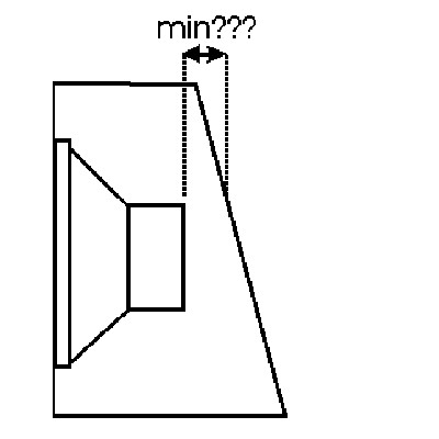

dotaz...jak by mel byt minimalne zadni čast SW repra od zadni steny boxu??? dikes....
foto k příspěvku  od Kapka
o 12.04.2006, 10:13 | Kapka (M)
a jesšte jeden....mela by být nejaký pomer mezi vyškou,hloubkou a délkou boxu? nebo je to jedno...mužu ho udělat dlouhý ale uzký???...

bude to BR....šterbina... okolo 40 litru...

Mno ja mam asi 3-4 cm, tvar podlouhly, ale vim, ze to neni to prave
o 15.04.2006, 18:28 | iZSi
volakde som cital ze minimalne 5cm
o 15.04.2006, 20:40 | Ricci
U JL odporucaju napr. minimalne 2 cm vzduchovu medzeru za magnetom
