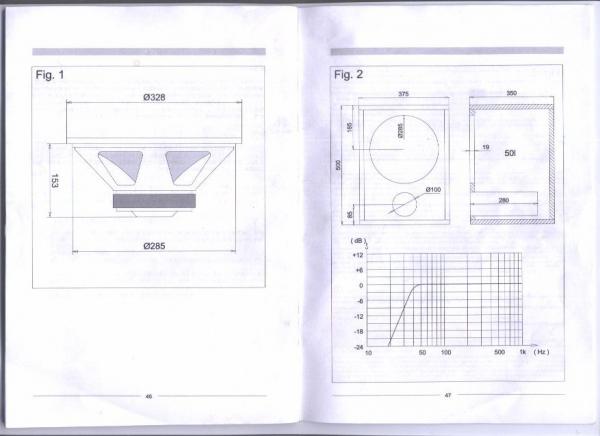

Už to počítám po 3. a těch 50 litrů my prostě nevychází.Od každýho rozměru odečtu tl. stěny takže (500-38)*(375-38)*(350-38)=cca 48,58l
23.04.2006, 20:37 |
ArF
zapomnel si na natrubek
