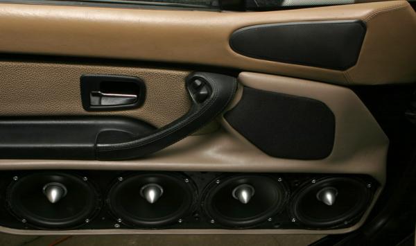

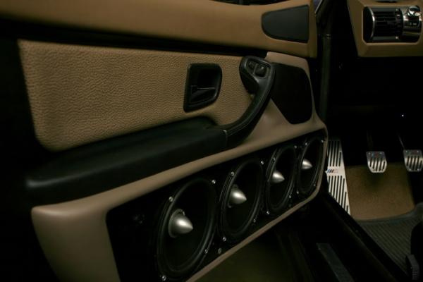

rossi.x: Díky za tip na poslední C&H. Budu tím krmit toto: 2x4 Impact 100/180W v doorbarech. A druhý stejný zesík bude krmit ty středy a výšky(SEAS) nad tím.
Jen jsem si nebyl jistý dostatečným výkonem na Kickbasy
foto k příspěvku  od texmur0

vypadá to bombově! ale s tím výkonem, no nevim. jestli to budeš honit přes můstek, tak nezapomeň na výslednou impedanci 4 ohmy! vychází to asi 62W na jeden kick, doporučujou tak 100W. ale zase budeš mít 4 kousky. jestli maj dobrou citlivost, tak by to mohlo stačit. co posloucháš za hudbu, že budeš takhle kopat?
o 29.04.2006, 11:03 | texmur0
Impacty mají citlivost 89Db. Poslouchám hlavně rock&metal.

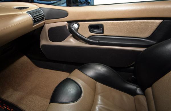

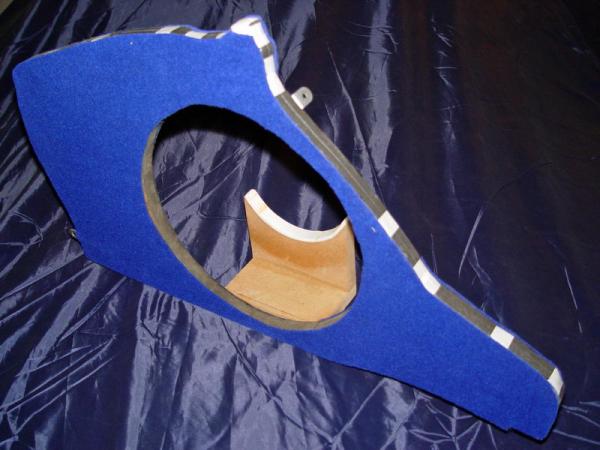

A takhle to vypadá po zakrytování - chci aby to nenarušovalo moc styl auta...

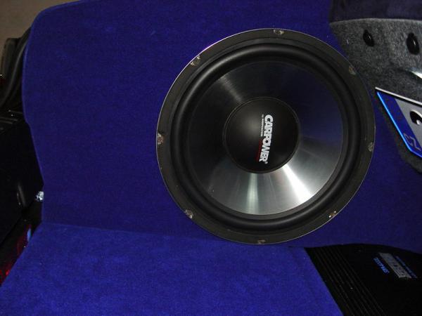

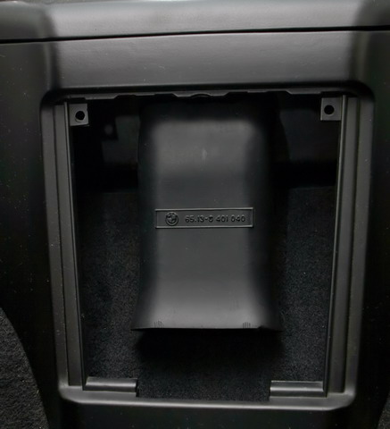

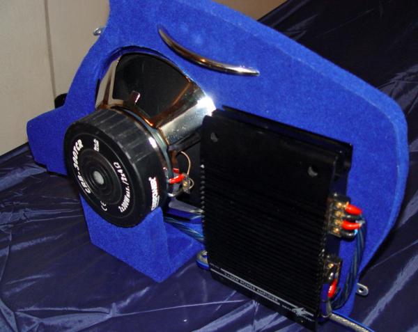

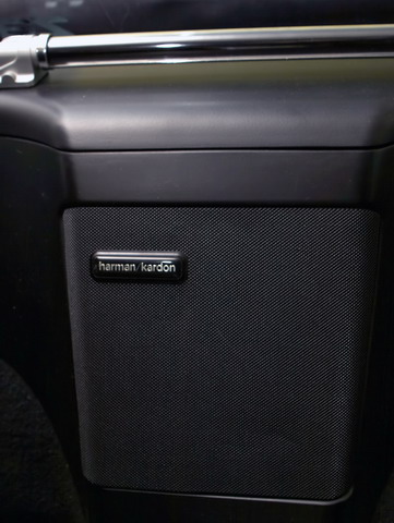

No s SW trochu zápasím není na něj místo. Má to takovou speciálu . pushpull dvě třináctky mezi sedadly (je tu jen pár litrů místa) ale na třináctky to hraje dost zajímavě - ale dle mého o ničem.
Je to spíš taková rarita firmy HarmanKardon co se dá vyloudit z 5ti litrů a dvou třináctek. Já jsem jen upgradoval měniče a na 90W rms aby to sneslo větší zátěž.
o 29.04.2006, 11:17 | texmur0

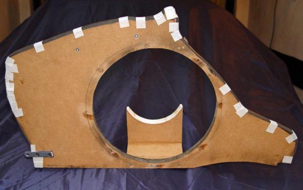

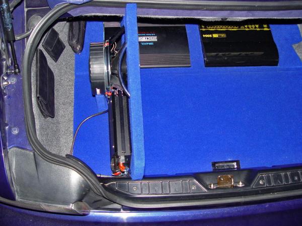

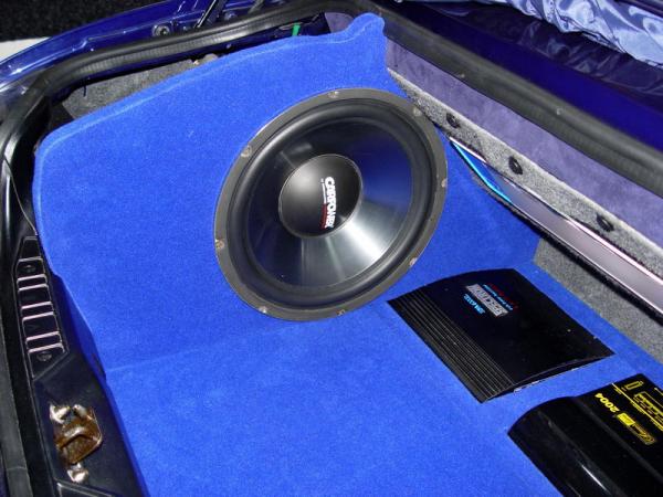

Jinak v kufru stavím takovou atypickou 30ku. Zatím jen ze zbytků co dům dal aby to nic nestálo. Hraje to když se zavře kufr a utěsní se horejšek na kterým je 1cm pěnovka. Cíl byl jasný-rychlá demontáž a uchránit místo v kufru. Tak a teď do mě šijte hifisti :-)

Jinak tento SW je aktivní má svůj 2x65RMS zesík. vím že je to málo ale měl jsem ho doma a navíc takhle malý se zase bude těžko shánět. Ale upgrade čsem určitě bude - a to asi včetně toho Carpoweru :-)
Jak říkám nic to nestálo a v zimě jsem se nudil...
