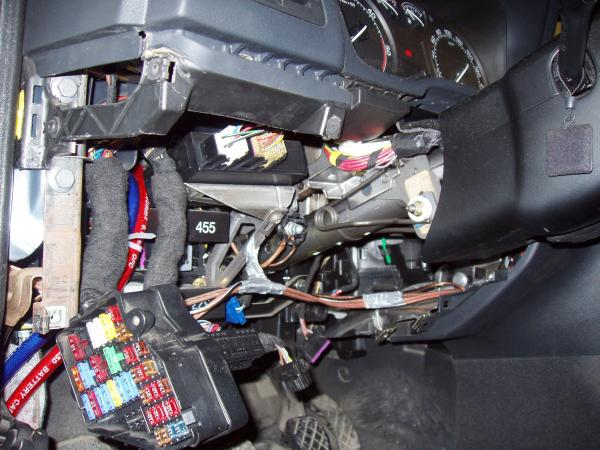

foto k příspěvku  od ivls

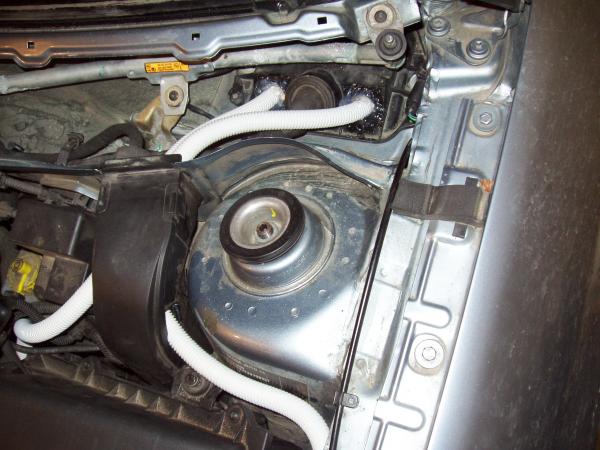

o 06.05.2006, 20:04 | KADEL
pokud je to jak u GIV tak to jde pod tim tunelem co vede ten svazek drátů je tam průchodka tak od řidičovo strany to budeš tlačit a druhej tu průchodku nařizne je to nejlepší cesta a pakto stačí už jen za relatkama ohnout do sloupku a véct dál do prahu a do zadu nic nemusíš vrtat ani dělat

supeer foto.vdaka

Riesenie viac nez jednoduche,chod po kabloch od baterky do interieru,popri nich som v pohode pretlacil 2x50mm2 kabel...

Tak ty fotky... zbytečně složité. Najdi svazek, který jde do interiéru.
