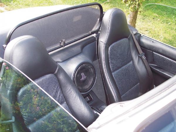

o 20.05.2006, 09:41 | texmur0
Tak jsem ještě jednou prostor mezi sedačkami přeměřil a mám k dispozici 13 litrů.
mám 2 Dotazy:
1.Kdo by udělal laminátový box na SW na míru?
2.Jaký SW aby ho nepřeřvali kickbasy (2x4, 100W) -potřebuji hluboké basy!!

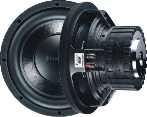

Líbí se mi tento-HELIX W 10 COMPETITION
Díky za názory

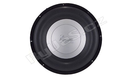

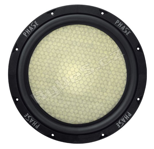

o 21.05.2006, 08:03 | texmur0 | Upraveno: 2006-05-21 08:27:37
Phase Evolution: Aliante 10Si
výkon RMS: 350 W
citlivost: 85,7 dB
doporuč. objem uzavřené ozvučnice: 12 - 16 l
foto k příspěvku  od texmur0

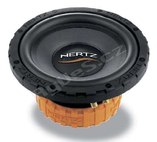

o 21.05.2006, 08:03 | texmur0 | Upraveno: 2006-05-21 08:25:53
Hertz Typ: HX 250
výkon RMS: 450 W ¨
doporuč. objem uzavřené ozvučnice: 10 nebo 16 l

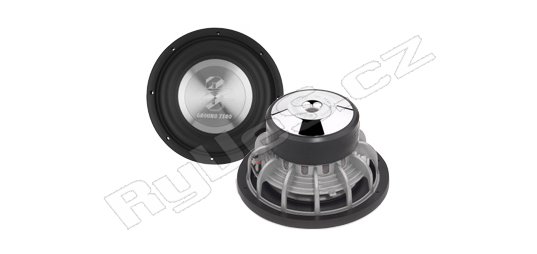

o 21.05.2006, 08:03 | texmur0 | Upraveno: 2006-05-21 08:08:29
Ground Zero Radioactive GZRW 10S-AL
výkon RMS: 400 W
citlivost: 89,5 dB
doporuč. objem uzavřené ozvučnice: 12 l

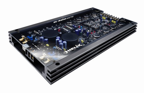

o 22.05.2006, 20:41 | texmur0
to Jarda
Bude to živit vymůstkuvaný 1 kanál z Helix h 400 Esprit. V posledním Carhifi je vítězem testu a naměřili mu 2x 292W.
