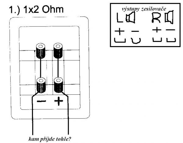

no já to do 2 ohmu zkoušel zapojit,ale připadalo mi to beze změny. Jak přesně to zapojit na ten zesilovač?

Musis ty dve civky spojit paraelne.. To zaprve a za druhe do jednoho woofru by nemel jit signal z leve i prave strany... pokud se pletu tak mi prosim opravte:o)))

no jasný spojim na woofru plusy a minusy,tak jde jeden drát z plusu a jeden z minusu a do zesíku je mám dat kam?

mám na zesíku R + - | L + - tak jak na obrázku a nevím kam to dát

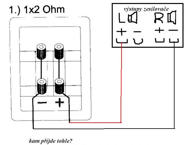

Na R plus - zapojíš pravej woofer plus - a levej stejně jak pravej

myslíš to jako že z kanálu R + - mi půjde na sub + a kanál L+ - půjde na sub - ?

Hele máš monoblok takze kdyz na nej zapojis dva woofery tak v tom momente jede na dva Ohm, takze je zapojis tak jak bys normalne zapojoval kompa nebo koax na zes. Takze z minus lev. wof. pujde drat na minus lev. zesu, z plus lev. wof. pujde drat na plus lev. zesu. Z plus prav. wof. pujde drat na plus prv. zes a z minus prv. wof. pujde drat na minus prv. zes. Zapojeni jen za predpokladu ze tahnes od kazdyho wof. samostatnej kabel.
Pri vedení jednoho kabelu plus na levej plus zes. a minus na pravej minus zes., jestli se nepletu.

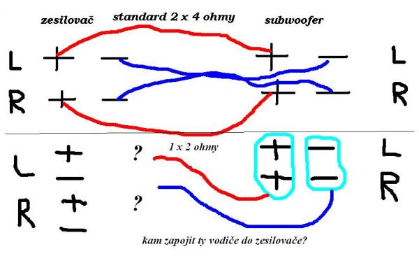

Pokud máš 2kanál kterej zvládá můstek do 2 ohmů, tak by to mělo být takhle:

o 01.06.2006, 16:55 | I.C.E.M.A.N
je to jednokanál neboli monoblok

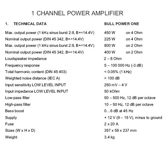

o 01.06.2006, 16:58 | I.C.E.M.A.N

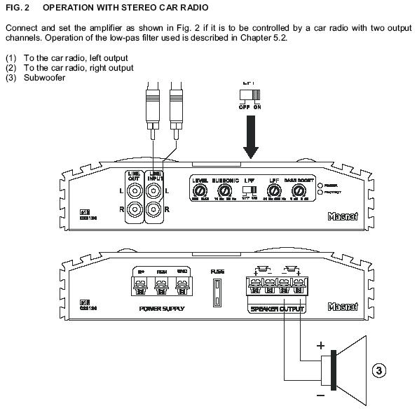

o 01.06.2006, 16:59 | I.C.E.M.A.N
tohle tam je k zapojení subwooferu

jako Buča: jinak to zapojit nejde

No jelikož je to monoblok tak by ty dva výstupy mněli být jeden a je tam víc svorek kvůli jednoduššímu zapojení víc reproduktorů takže jak jsi to mněl zapojený každý na jedno tak to byla vlastně paralelka. Možná je to kravina ale nevím proč by monoblok mněl jinak dva vstupy a výstupy. Já magnaty neznám ale je to jediný logický co mně napadlo
