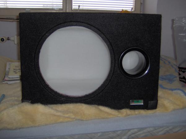

o 05.06.2006, 17:06 | radek206
ja teda uš bednu nanej mam ale pripada my že to neni uplne čisty

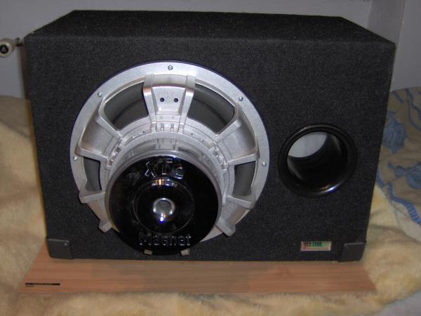

o 05.06.2006, 17:08 | radek206

o 05.06.2006, 17:36 | radek206
ja jsem premejšlel nad uzavřenou ozvučnicí a nevim jestly by to nevadilo
o 05.06.2006, 23:42 | Luigi
Bedna je dobrá,ale XTC čistě hrát nebude.Do uzavřený ho nedávej,spíš kup jiný sw....

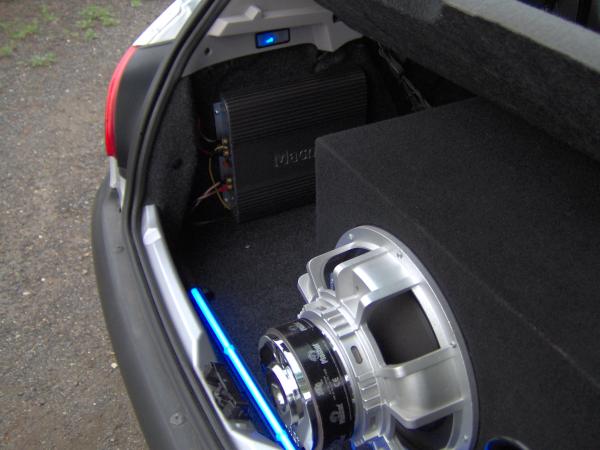

o 07.06.2006, 18:48 | radek206
zesik monoblok od magnata Xcite 801
foto k příspěvku  od radek206
o 07.06.2006, 21:10 | Luigi
Tak doporučuju Carpower Blackbass 12,na ten zesik ideální,udělej 60l BR bednu a budeš spokojenej.Stojí něco přes 2600,-
