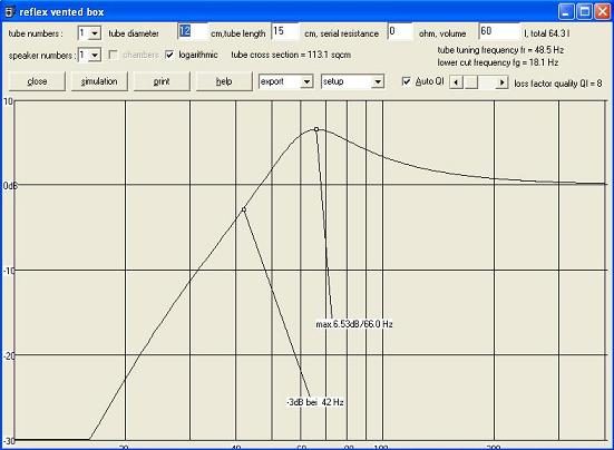

o 13.07.2006, 06:34 | Vita_Megane
Ale kdybys udělal čistej vniřní objem 60l, tak celkovej bude 64 a nátrubek bys mohl dát 12x15cm
foto k příspěvku  od Vita_Megane
