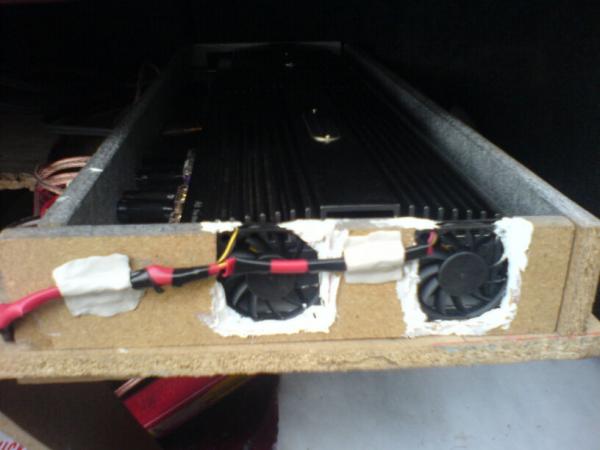

o 13.07.2006, 13:54 | mendo
aktivne chladenie musi pomoct,pc ventilator napojit na remote cez rele.Mne to dost pomohlo na GZ HA 2350x,kde som dal ventilator zo spodu a cely zos som zodvihol o 1mm aby popod spodok prudil vzduch.Na DLS sa mi ventilatoriky ani nezapnu:)
o 13.07.2006, 13:58 | mendo
teraz to mam riesene takto
foto k příspěvku  od mendo
o 13.07.2006, 14:04 | Kubais
mendo: Ahááá, jo jasný...dík, tak to asi vyřeším nápodobně, bo se to fakt jinak nedá:(
