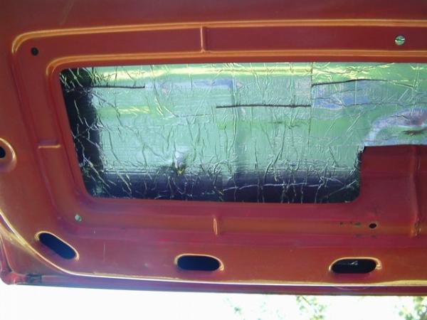

Nějak mě začal dB Drag bavit, tak do toho jdu po hlavě:-)

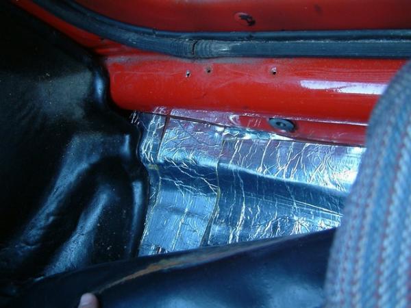

Nejdřív trocha tlumení:-)
dvě vrstvy Tapmatu.
foto k příspěvku  od petis

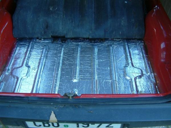

o 22.07.2006, 13:09 | petis

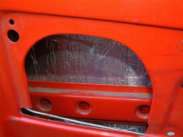

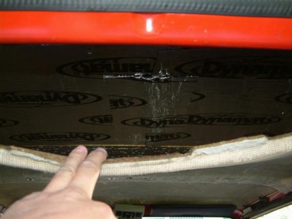

o 22.07.2006, 13:11 | petis
no a když jsem tlumis střechu tak to došlo. Vylepil jsem tam asi 12m2. Ještě že jsem měl zbitek Dynamat Xtreme, tak jsem ho hned použil:-)

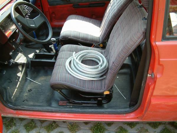

Nějakej stříbrnej had se mi usadil na sedačce:-))

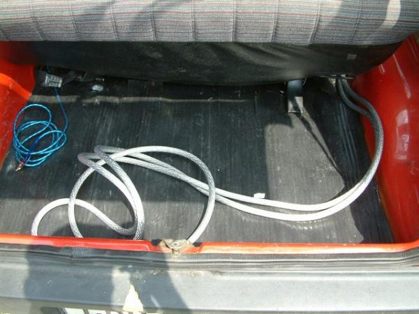

o 22.07.2006, 13:13 | petis
kabelu bylo 10m a ještě zbilo asi 4m na kostry:-)
napájení je od baterky 2x50qmm, snad to bude stačit:-)

o 22.07.2006, 13:18 | FSAL
budes mit vzadu baterku? jestli jo, tak nechapu hady a jestli ne, tak to taky nechapu, leda ze bys ji tam nechtel kvuli kategorii (skupine) v ktery chces treba zustat, jinak hodne good

jo ještě vytlumený to bez podlahy bylo za 2 hodiny s odtrojením i nastrojením:-))
Podlaha byla spožitější. Ta trvala asi 4 hodky.-)

o 22.07.2006, 14:10 | prohifi.cz
jj, hadi to je svinstvo, pozor na ne :-)
a vytlumeno za 2 hodky - to si i odmastoval? :o)
o 22.07.2006, 14:12 | clown
Neodmastoval .. z podlahy to prece nesleze .... :o)

clown: máš pravdu:-))ale drží to i na střeše. chce to přimačkávat válečkem ale uvidíme za rok:-)

clown: uvidíme. Měl jsem toho doma 16m2 tak jsem to využil. Když to spadne tak se tam nalepí Dynamat. Nebo pujdu za Ladou do Extremu a vyleju to betonem:-)
