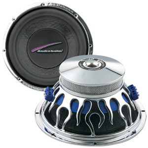

Mám 4k zesilovač 4x50W/2x200W v RMS a chcu se zeptat jestli na to můžu napojit tento Subwoofer:
Audiobahn AW1251T
12” NATURAL SOUND WOOFER
45 oz. Strontium Magnet
Power Handling: 400 watts RMS
Frequency Response: 24Hz - 1kHz
Efficiency: 92.1 dB
PHAT Foam Surround
Non-Pressed, Non-Transfer Paper Cone
KM3’ Coated for Virtually No Cone Distortion
2” 4-Layer ASV Voice Coil
Dual 4 Ohm
2 or 8 Ohm Operation
Mounting Dimensions: Depth; 5 1/4”
Hole; 10 7/8” Diameter; 12 1/2”
MULT-CONNECT Lug Lock Terminals
Můžu napojit kažkou cívku na jeden můstek? Bude to dostatečně krmit ten Sub?
foto k příspěvku  od stingr
o 01.08.2006, 21:33 | stingr
ješte se chcu zeptat jestli se to vyplatí koupit? je to dobrá značka? teď mám Spectron SPC300Z

krmit kazdu cievku inym signalom nie je najlepsie, na sub si zozen nejaky 2-kanal alebo monoblok...

V car a hifi pišou že ty plech plameny nejsou odjehleny a prej je lepší ho dat do uzavřené 40litrové ozvučnice...Jinak jako NOCLUE kup jinej zesák a ten 4 ch dej na repráky...
