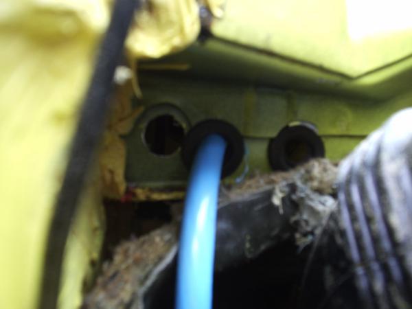

kabliky sem tahal 2x35, pro kazdy zesilovac tahane na opacne strane auta. Tady je videt pruchodka:

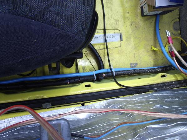

original kabelaz a repro kabelaz sem dal k sobe do ochrane svazkovaci spiraly a napajeci kabel tazen vedle (je potreba ho take chranit?)

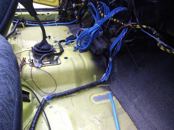

To uprostred je signalni kabel 3 pary... opet k sobe pomoci svazkovaci spiraly:

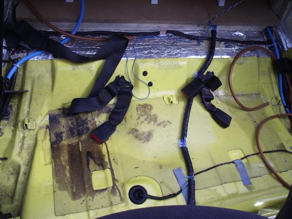

snazil sem se aby byly signalni co nejdal od napajecich..

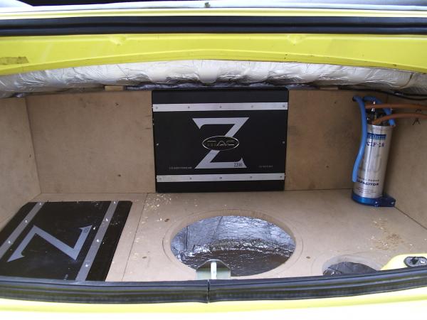

takhle vypada prozatim kufr:

MichalF
Ten kufr je peknej ... bude tam rezerva nebo nebude ?
13.08.2006, 20:35 |
Goldies
MichalF: Nebude :-D
Bude tam T3 :-) To je lepsi nez rezerva :-)
