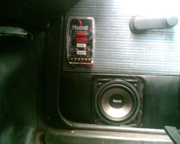

Zítra můžu dát foto teď je už venku tma. Normálně na input (vyhýbky) vede od autorádia + a - , z vyhýbky woofer + a - na střed, a tweeter vede + a - do výšky. Jinak dle foto první z leva je input, prostřední je střed, svorka na pravo je výška.

jedině zkusit prohodit + a - na výškách

Zkus prohodit na jedny vyhybce + a - na INPUTu, to ze ti chybi basy by mohlo nasvedcovat prepolovanymu vstupu.
Pokud budou vejsky moc hlasity, pomuze serio-paralelni utlumeni vejsky pomoci 2 odporu, na netu je nekde kalkulacka jak to spocitat na utlum o 3-6-9dB.

Autorádio mám takový průměrný blaupunkt na CD (žádný roadstar nebo euroline či sencor :-( , auto takový drahoušek 3dv Ritmo, vytlumení dveří jsem zatím nedělal, akustický zkrat asi nebude, páč je to docela dobře oddělený prostor před a za mebránou. Repro je přimontovaný přes tapec přímo do plechu dveří a mezi reproduktorem a tapecírungem je 3 mm silná plastová podložka, aby to bylo pevnější. Ty středy se rozehrávají, výšky když stáhnu na mínus 2 tak je to taky lepší, ale asi by nebylo od věci jak píše tappaja spáchat kondíky. Ještě nevím jestli je úplně normální, když má ta vyhýbka nastavení A, MID GAIN (0/3 dB) // B, tweeter (0/3dB) že snad nepozoruji zvukový rozdíl ??? MID GAIN mám na 3, tweeter na 0.

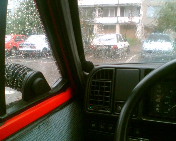

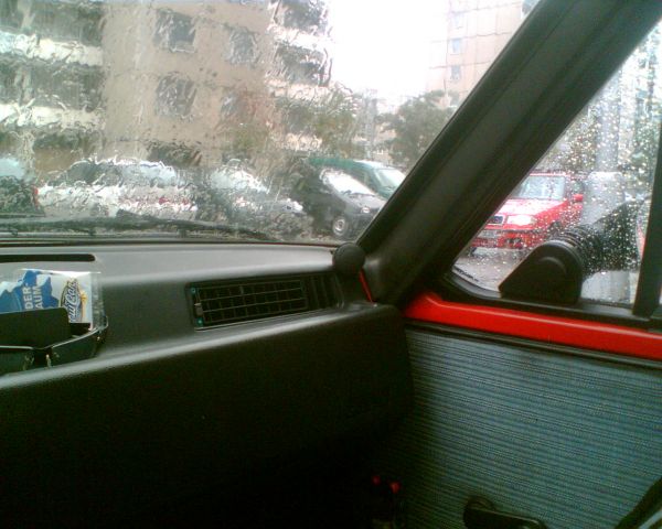

jinak výšky mám směrované na sebe, což je myslím normální postup. Nebo je dát, tak, že by hrály např na čelní sklo ?

ad1) primarne nesmerovat vysky na sebe, ale nad radicku do vysky hlavy.
ad2) zjisti akusticky zkrat. TO by odpovidalo tomu, ze stredobasy hraji tisseji nez vejsky.
ad3) 100x si zkontroluj spravnou polarizaci (+/-) . Poradne prostuduj manual.
ad4) pokud nic z predesleho, tak je klidne mozne, ze tyhle magnaty maj proste ostry vejsky. A jak jsi nebyl na vejsky zvyklej, tak ted ti to prijde jaksi "divny". Jensen nejsou repraky. Jensen jsou predrazeny tezitka. Ver mi. Porovnej zvuk s jinou instalaci.
