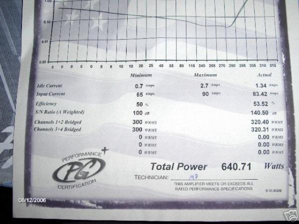

kazdy vyrobca si tam pise co chce a vobec to s vyslednym zvukom nema nic spolocne ;-)
PhoenixGold Tantrum 600.4
4x75W RMS /4Ohm
skreslenie 0,09%
odstup od sumu min 100dB
Magnat Xcite561
4x70W RMS /4Ohm
skreslenie 0,05%
ktory je lepsi? Prezradim ze jeden sa v SR predaval za 6k a druhy za 26k. Zvuk bol neporovnatelny, na tom istom radiu a reprakoch, v tych istych dverach...
