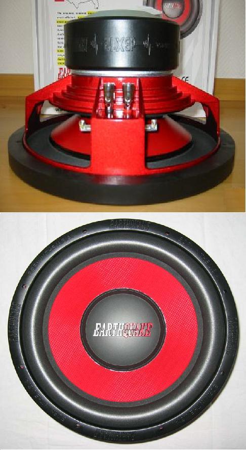

A co takovej Earthquake DBX12-DR
Impedance 2x4Ohm
Výkon 600W RMS (2x300)
Vůbec nepíšeš, do jaký bedny a jestli chceš spíš subwoofer na tlak a nebo na SQ-čko.
foto k příspěvku  od *konny*
