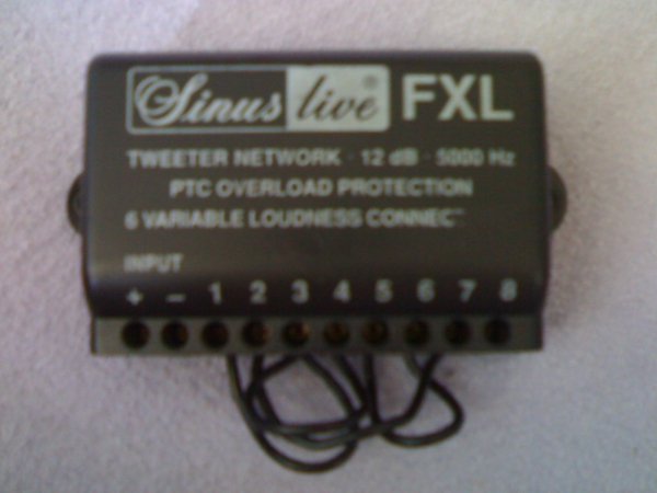

pls help, jak mám zapojit vyhýbku na vejškáče?
o 16.09.2006, 16:24 | Lukasino
nevim jesti chapu dobre dotaz, mas komponentni reproduktory, takze 2xvyhybka, 2xstred a 2x vyska, na vyhybce mas IN (vstup ze zesiku), mid (nebo neco podobneho to je stredak) a tweeter (nebo neco podobneho to je vyskac ;)

Díky za odezvu, ale mám tuhle vyhýbku a mělo by přez ní nějak zapojit vejškáče a repráky z předních dveří.....

o 16.09.2006, 16:44 | Lukasino
wow, to je universal, nebo skutecne je jeden input a je to pro oboje vejsky a stredy? :-o k tomu asi navod nebude, ze? :(
o 16.09.2006, 16:47 | lostros
to Lukasino: :-) ne k tomu navod určitě nebude :-) A fakt netušim jak, kam a co zapojit, jediný co jsem pobral je input :-)

o 16.09.2006, 17:04 | audi ofil
není to jen na vejšky
o 16.09.2006, 17:44 | Petr TP
od zesíku kabely na středobas, od středobasu na výhybku na in, zbytek je na výškový repro na různý zesílení nebo utlumení, já mám výšku na 1 a 2, měl jsem od někoho odtud i návod ale už ho nemám, třeba ti ho sem někdo hodí, Petr

o 16.09.2006, 18:36 | lostros
Díky chlapi, už to mám zapojený :-)
