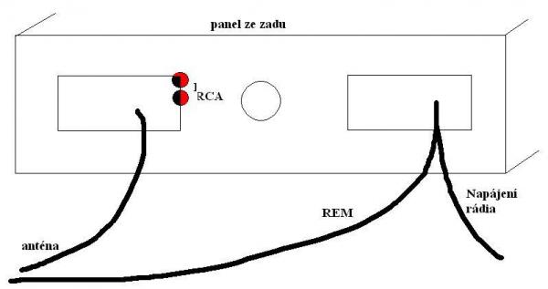

tak potom co jsem si koupil nové RCA kabely jenom samý problém :( ne s kabely ale s tím jak dostat kabely za rádio.Přikládám obrázek.Vysvětlím problém....všechno v poho do té doby než se snaím zasunout rádio do šachty...DLS Pro kabely se tam prostě nevejdou mají moc dlouhý konektor..To v červené barvě překáží.Je to rádiem (Sony) kdyby mělo kousek vedle ty konektory tak by to prošlol skrz tou dírou..Ale vadí to i kousek na výšku.Takže prosím o radu, smutně koukám :-(
Napadlo mně jedině rádio rozebrat.. a natvrdo napájet ty RCA kabely zevnitř toho rádia....Ty ohnuté koncovky by se tam asi také nevyšly :(

obrázek na rychlo v malování:
foto k příspěvku  od mourl

o 21.09.2006, 17:42 | mourl
prosimtě..díky moc. ale není to tím napájením jak jsem ti psal včera ale právě tím RCA..ta koncovka je prostě moc dlouhá :-( a díky rádiu je uplně mimo ten rámeček.

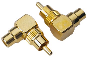

o 21.09.2006, 18:15 | doronel
Tohle by nepomohlo?
foto k příspěvku  od doronel
o 21.09.2006, 18:26 | tappaja
Tak treba ve fabii jsem ten kastlik za radiem trosku upravil. Neboj se toho.
o 21.09.2006, 18:27 | mourl
to hary: to právě nevím...musel bys mi poslat nějaké rozměry..
o 21.09.2006, 18:31 | mourl
to tappaja: ten Kaslík v Hondě je vzadu příčka...a je z plechu myslim tak 1mm silného..s tím nic neudělám. musel bych půlku auta rozebrat...Kua já snad koupim jiný rádio

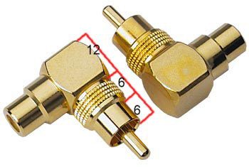

o 21.09.2006, 18:40 | doronel
vše v mm. Efektivně potřebuješ tedy 18 mm a pokud jsou koncovky cinche silnější v průměru jak 12 mm, tak ještě polovinu toho rozdílu cinch -12.
o 21.09.2006, 18:42 | mourl
to Harry...děkuju za rozměry... když jsem to tak spočítal tak by to možná možná vyšlo...ale opíralo by se to o ten plech :( to nechci
