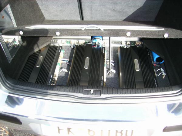

no na finale v Bernu stal naproti me Golfik....mel plny kufr A3 a jeste navic každy zmustkovany...každy zesik zvlast na jeden repro...a to byl v kategorii Rookie :-)))) docela masakr
o 04.10.2006, 08:28 | Kapka (M)
foto k příspěvku  od Kapka
