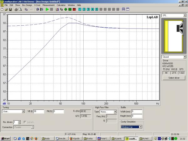

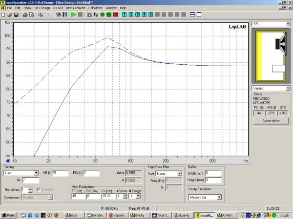

Zdravice,prosím o výpočet objemu BR boxu případně uzavřeného boxu pro SW Kenwood KFC-WF255.Díky moc!
Specifikace:
Impedance - 4
Revc - 3.39
Levc - 0.90
Sd - 0.0347
BL - 7.57
Vas - liter - 27.50
cuft - 0.971
Mms - 69.1
Fs - 44
Qms - 11.75
Qes - 1.12
Qts - 1.02
W - 600max
Xmax - 12
Montážní hloubka - 115mm
o 04.10.2006, 21:38 | wattman
Parametry jako mizerie.
Ale nebudu ti to hanit.Jsem ochotnik-tak prvni simulace je BR 35litru s rez.frekvenci 45hz-natrubek 80*150-ta carkovana znaci simulaci ve stredne velkem aute-plna je bedna v prostoru.Jinak v nakupni tasce(jako maly auto)ten hrb malinko stoupne.
Ta druha je simulace CLOSED v 30ti litrech.
Zalezi co preferujes,ale nechal bych ho v ty uzavreny.
