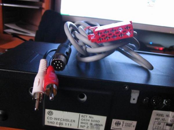

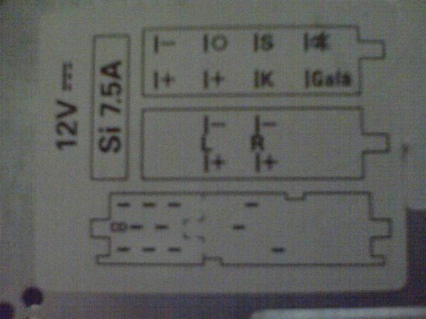

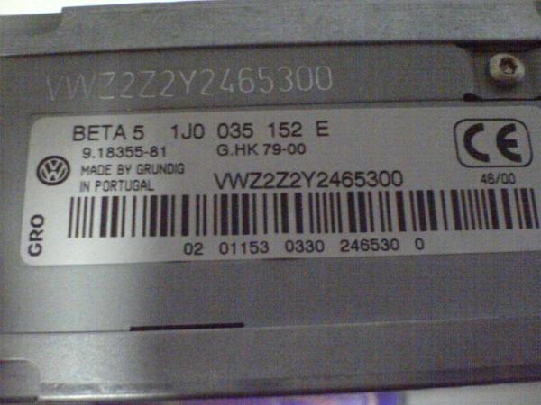

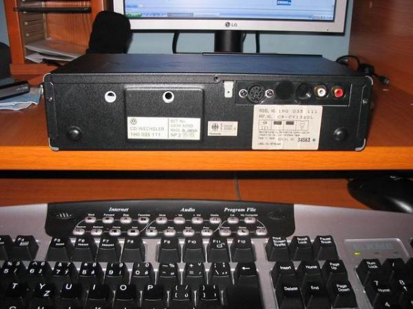

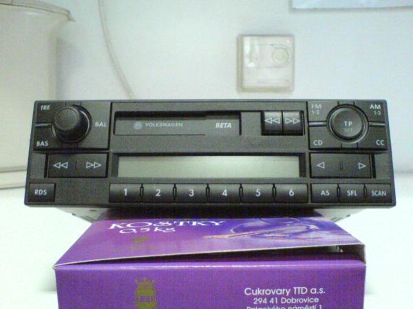

kamarád má v autě radio VW BETA 5.
na ebay k tomu přikoupil origo Changer VW , model 1H0. přišel mu s tím i kabel, ale jaksi mu nepasuje nikam na rádiu ( tam má na CD konektor mini ISO)... jaký kabel, za kolik a kde se dá pořídit ten správný ?

Buď redukce ISO/mini ISO,nebo to přepinovat a zakončit mini ISO konektorem.

redukci jsem nikde nenašel, takže asi koupíme konektor mini ISO a bude si hrát :-)
