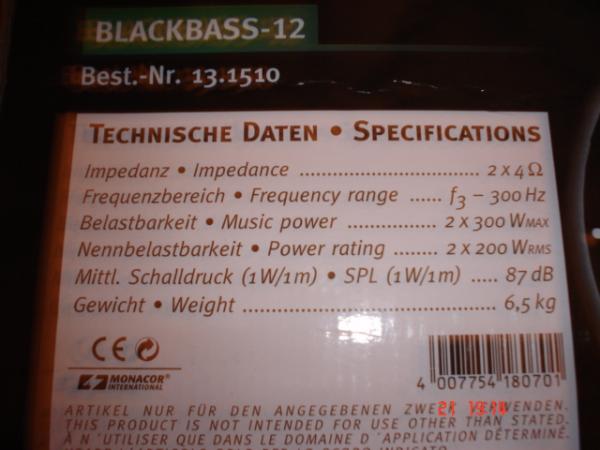

zdravim muže mi někdo spočitat jakou ozvučnici ma mit sw carpover blackbass 12 nejlepe asi uzavřenku aby hral spiš na sq než na tlak .mam jen todle k sw žadnej papir od vyrobce sem nedostal ..diky
foto k příspěvku  od m1tv

o 21.11.2006, 18:44 | m1tv | Upraveno: 2006-11-21 18:52:32
hledal sem a nic pořadnyho sem nenašel:( nekdo psal že je do 45l ozvučnice ale to je trošku malo..

Impedance (Z) 2 x 4ohm
Resonant frequency (fs) 32Hz
Max. frequency range f3-300Hz
Music power 2 x 250WMAX
Power rating (P) 2 x 175WRMS
SPL (1W/1m) 86dB
Suspension compl. (Cms) 0.19mm/N
Moving mass (Mms) 130g
Mech. Q factor (Qms) 7.2
Electr. Q factor (Qes) 0.46
Total Q factor (Qts) 0.43
Equivalent volume (Vas) 30 l
DC resistance (Re) 2 x 3.6/1 x 1.8?
Force factor (BxL) 10.5Tm
Voice coil induct. (Le) 2 x 0.7mH
Voice coil diameter 50mm
Voice coil former aluminium
Linear excursion (XMAX) ą15mm
Eff. cone area (Sd) 325cm2
Magnet weight 90oz.
o 21.11.2006, 19:13 | m1tv | Upraveno: 2006-11-21 19:27:22
Tento černý mazlík snese zatížení 2 x 200 W RMS při impendaci 4 Ohmy. Maximální hodnota je 2 x 300 W. Doporučené objemy ozvučnic jsou tyto – 40 litrů pro uzavřenou a 60 litrů pro verzi s basreflexem. Délka basreflexu by měla být dodržovaných 43 centimetrů. Výrobce ho vede ve svém sortimentu pod označením MBR – 85. skusim teda 40 l uzavřenku a bude ..ma nekdo nakej lepši navrh?
o 21.11.2006, 23:32 | wattman
Temi ctyriceti litry nemuzes nic pokazit-klidne to muze byt plus minus-u ty uzavreny tam spise poznas podil toho tlumeni.
Delka bassreflexu 43cm?To jses prepsal ty nebo vyrobce?
o 21.11.2006, 23:49 | Fipo
já měl v 60l BR a hrál v poho,dej ho do té 40l a bude si taky pěkně chrochtat;-)
o 21.11.2006, 23:56 | m1tv
watman je to zkopnuty z autotunig stranek takže chyba u nich..
