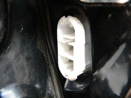

Prosím poraďte mi někdo jak protáhnu kabely skrz tenhle konektor. Jsou tam strašně mrňavý dirky :o( Tahám do dveří 120W RMS, nestačila by třeba jen 1,5mm? Ikdyž i to si myslim, že bude na tohle moc široký. Nebo jestli nemá někdo ty mrňávý plýšky, co se strkaj do toho bílýho plastu??? Ach jo, nechci dělat nový díry do dveří :o(

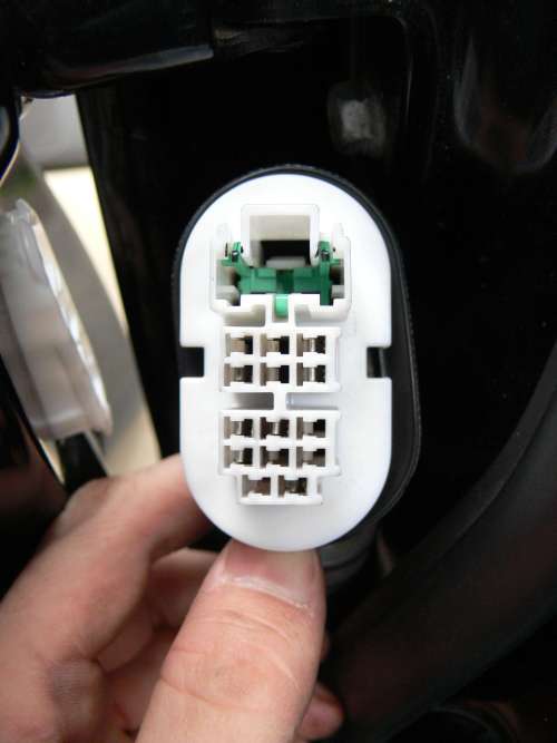

takhle to vypadá ze strany auta, taky tam neni ablolutně žádnej prostor pro protažení dalšího kabelu...

pokud nemáš všechny ty pinové zásuvky obsazené (není to na té fotce dobře vidět),tak vyvrtej větší dírku v tom prázdném místě.Takhle se to běžně dělá...:))

Pokud seš nešťastník, kterej má plnou výbavu, není volnej žádnej pin, nehledě na to, že pokud táhneš drát 2x2,5 tak to v polovině cesty stříhnout a nahradit pinem kterej má 0,000nic tak to moc smysl nemá. Místo na odvrtání kousku plastu taky není žádný.
Obávám se, že jiná cesta než udělání nové průchodky není..... Lidi s BG/BA s manuálníma oknama mají možnost odvrtat nezapojené piny. BJ jsem ale snad ještě v manuálu neviděl....

na prvni fotce to vypada ze u toho zelenyho pazmeku je misto,ne?

Ten zelenej pazmek je pojistka. Když se zatlačí, neni tam místa ani trochu :o(

323 s pokusem o hi-fi jsem viděl dost (jednu takovou "dělám" pro sebe) a všichni řezali dveře a dělali nový průchodky.... Ten jejich origo konektor je neprůstřelnej.....

323Marty: tak to vrtni nekde jinde,ne?staci kdyz netrefis ty konektory.je to sice na prasaka ale furt lepsi nez vrtat kastli...

323Marty: Já vrtal díru :-)

Nebo napinovat nekam na prazdny mista v tech stekrech

Koukni jak jsou plny ty plastovy pazmechty a jesti pokracuji do dveri, v zadu by melo byt volno urcite ve predu tam podle me misto taky najdes...provrtas plast a ses v klidu ja to tak taky delal...
