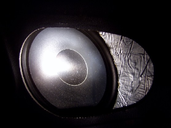

Jsem to měl, problém tam není - chce si to jen pohrát........udělat kroužky nebo vypodložení nad reprem a páslo........
Jdou tam narvat i takhle(vypodložení nad reprem):
o 07.12.2006, 12:23 | Lucni.konik
foto k příspěvku  od Lucni.konik

o 09.12.2006, 01:32 | erix7 (K)
neco malo meho byvaleho.
o 09.12.2006, 01:35 | erix7 (K)
hlavne pokud nekdo narve 16,5cm do dveri misto OEM repraku, a neupravy mrizky tapecaku, tak zakryva vice nez 25% mebrany menice....

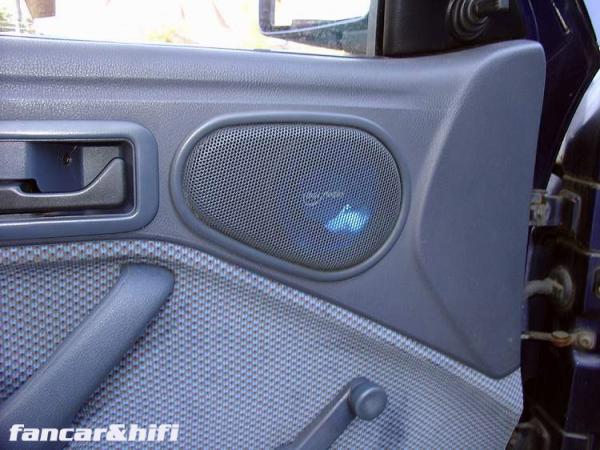

o 09.12.2006, 18:27 | fancarhifi
Tak tak bez úpravy jen 13cm
foto k příspěvku  od fancarhifi
