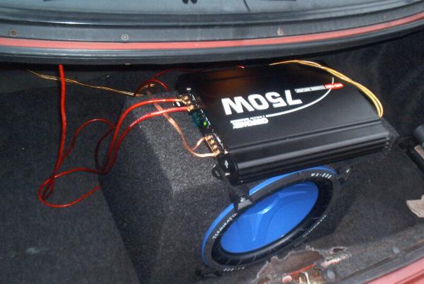

Mam dotaz jestli bych mel použít na to kapacitator!!!a jeste jestli ten kdo ma tyhle veci je snima spokojeny,a kolik opravdu da ten zesilovac.ja zacinam s hudbou moc me to bere,tak jestli mi nekdo neporadi...dekuji za kazdou radu!!!

Kapacitor je zbytecnej
o 23.12.2006, 18:35 | clown
tohle repro si ten carpower nezaslouzil .. :o)
jo .. a je to kapacitor ...
o 23.12.2006, 19:22 | DevoteeG2
:)) tolikrat jsem to tu videl a stejne me kapacitator vzdycky rozseka :)
Tomuhle zesiku tusim namerili 333W rms, ale tenhle sw stejne asi nezvladne ani tohle.
Pokud te to tedy bere, tak doporucuji nejaka dobra komponentni repro dopredu a dat je na nejaky zesik. Pak lepsi subwoofer, carpower je dobry zesik ten staci, vytlumit dvere, lepsi radio... atd atd a uz se vezes :) vitej do nekonecnych investic

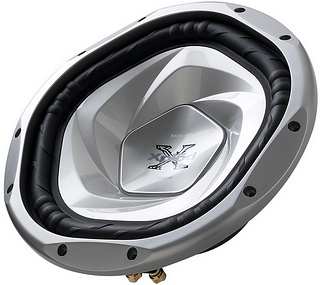

HANZY10:no ja jsi budu porizovat jiny...SONY XS-L122P5S a porad to bude zbytecny???

řekl bych že zbytečný bude koupit tenhle woofer, kap potřebovat nebudeš, je to to samý... Když už budeš dávat peníze tak se poohlídni po jiný značce raději

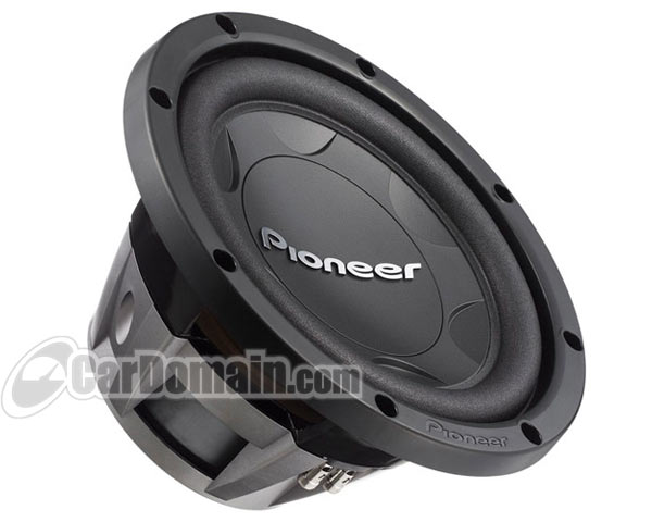

Skor by som uvazoval o napriklad o Pioneer TS-W306C,JBL GTO 1202D, Hertz ES300,GZ GZTW 30T ale o SONY asi nie
foto k příspěvku  od jao01

Blacbas je dvojcievkovy subwoofer a tento zosilovac ma 2x116W RMS nameranych vzdy bude hrat lepsie subwoofer jednocievkovy na 333W RMS ako dvojcievkovy na na 2x116WRMS Blacbas je slusny subwoofer ale zosilovac by som nanho volil taky aby bol stab. do 2 ohmov.

hele Hanzy-zesak je to za ty prachy dobrej-vykonu ma dosti-vzal bych toho Pincka TS-W 306Dvc-co civka to kanal,nebo 306C do mustku a bude to hodne dobry.Ten woofer vydrzi fakt ,moc....

Ten zosilovac si nechaj a ten Pioneer je dobry stoji okolo 2000Kč ma citlivost 89db a 400/1000W RMS/MAX a važi 7,5kg ja mam slabsi zosilovac a ten Pioneer hra neskutocne a to ho mam v uzavretel ozvucnici ked ho das do 50l basreflexu tak to bude hrat viac na tlak ak chces kvalitu tak 37l uzavreta ozvucnica aj ked aj v tej uzavretej ti poriadne vymasiruje chrbat.Podla mna ten zosilovac co mas a Pioneer TS-W306C urcite budes spokojny.
o 24.12.2006, 14:31 | hanzy10
a ten sony je oprotimu teda slaby..a mrdka jo???ja potrebuju enco co mi rozduni slusne auto!!!to co mam taky neduni spatne..a jeste to mam v sedanu v suzuki swift....a ty starsi verzi samozrejme....a taky to neni nejhorsi..a tohle stim pioneerem to teda bude maskr???ja mam atky uzavrenou ozvucnici to vidis na tom foto..tkaze anzor na ten sony,??
o 24.12.2006, 14:45 | jao01
SONY som nemal ale mal som HERTZ HS300, SPIRIT W300, W250, Magnat a toto zatial hraje najlepsie nestoji vela dokonca sa da namontovat aj do tej bedne co mas podla mna ma okolo 35l takze vyhovuje potom by ti stacilo vymenit len reprak a ak by to nestacilo tak urob basreflexovu bednu. U sedanu je to trochu horsie ale urcite zahra odost lepsie ako to co tam mas teraz. Kamarat ma na tom Zosilovaci reprak s priemerom 42cm s vykonom 400W rms nieje znackovy a ten zosil ho utiahol takze na ten Pioneer staci v pohode.Este si sa pytal ci ti treba kapacitor , moj nazor radsej novu baterku napriklad nieco 60Ah 600A startovaci prud to pomôze viac ako kapacitor

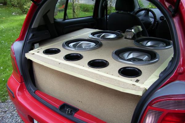

hanzy10: ja teda to Sony mam a nemuzu si nato stezovat :-)
foto k příspěvku  od Maxxim

tak to ´je malej mazec jako!!fakt pekny....tak aj envim vid...ja jsi rad necham poradit...a to jsou 30cm v průměru???jaky vykon mas na kazdym znich???fakt je to pekny...tohle jsi budu moc poridit tak az za rok....mozna i driv!!!ale jako fakt pekny..a tvuj nazor na toho pioneera je jaky???njn..ty jsi enmuzes stezovat kdyz tam mas 4..hihi..a ja tam budu mit jednoho !!:D

hanzy10: ano,jsou to 30cm, ja to honil pres dva Sony monobloky XM-D 1000P5 ale to jsou uz hodne stary modely,tam je vykon kolem 900wrms do 2 ohmu,kazdej basak dostal tak tech 350-380W tak aby to ustal,pokud muzu neco doporucit,tak k tomuhle wooferu by naprosto stacil (pokud chystas jeden kus) dvoukanal od Sony s oznacenim XM-SD22X ten ma v mustku 500W coz ti nato bohate staci
wattman: :-))) njn,ale vis co to je rozjizdet se s litrovym motorem a touhle zatezi vzadu do kopce? :-),navic tam toho jeste pribude takze to chce pod kapotou naky kone misto linejch oslu :-)
