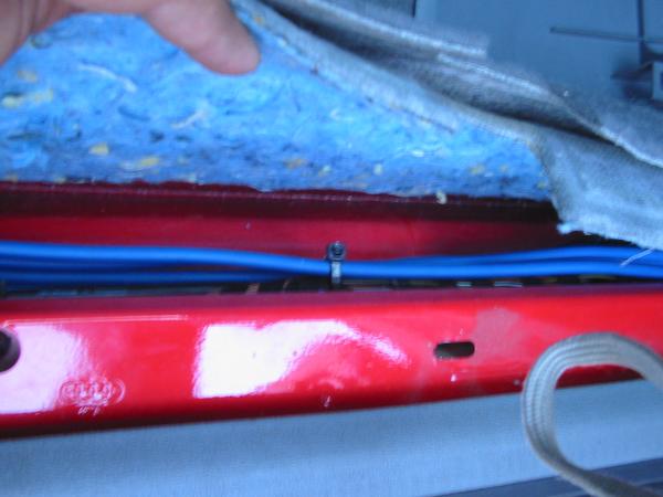

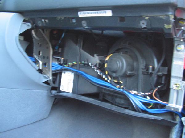

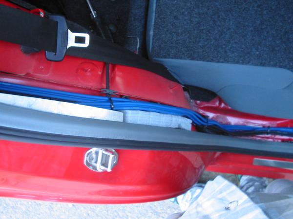

RCA mam 5m a je to tak akorat( zesy budou mezi podběhama), pak napajení 6m 35qmm tažene levým prahem, 3xRCA pravým a pohoda...
o 13.09.2005, 16:05 | BadyS
foto k příspěvku  od BadyS
o 13.09.2005, 16:07 | BadyS
o 13.09.2005, 16:09 | BadyS
