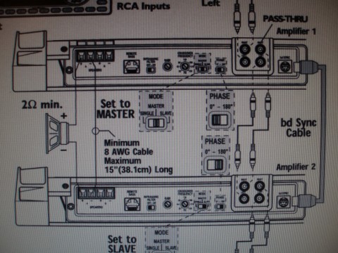

o 14.01.2007, 19:31 | macek | Upraveno: 2007-01-14 19:33:45
A co tohle zapojeni koupil bych jeste jeden RF 1000db pak by to tlacilo nejakejch 2000W do 2ohmu a 1000W do 4ohmu co vy na to?

o 14.01.2007, 20:28 | IvanP
12W7 aj ked dokaze tlacit viac ako dost tak to nie je SPL špecial tak skus vyberať amp ktorý dokáže okrem výkonu aj hrať

A co 2x VRX 1.500 Dohromady vybornej vykon i kontrola. Nema nekdo zkusenost?
o 15.01.2007, 20:34 | IvanP
no audisony su fajn zosiky ale kontrola nie je ich najsilnejsou zbranou :-( W7 je ale predsa len ina liga
