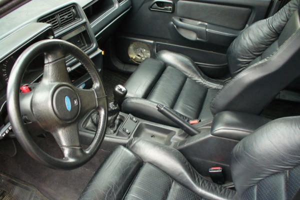

Zdar. Koupil jsem dalsi auto a chtel bych ho decentne ozvucit a nemam v tom uplne jasno. Nyni se v nem nenachazi nic, ani repro ani radio; predchozi majitel si to vse nechal. Takze nemam ruce svazane sentimentalnimi vzpominkami na nevyhovujici srot... :-)
Jedna se o Sierru sedan a muj zamer je takovy, aby tam byly 4xrepro, pripadne pozdeji subw se zesilovacem, asi do "plata" pod okno, podle stavu financi. Podotykam, ze nemam rad duc-tuc a nehodlam se nekde predvadet; chci neco pro poslech beatu a jazzu, pri nizsich a strednich hladinach hlasitosti avsak v kvalite s plnym frekvencnim pasmem.
Cenovou relaci si predstavuju kolem 2.500,- za 13-16cm predni kompa, 3.000 za radio s MP3, 2.000 za zadni nevim jeste co za repraky a subw to uz vubec nevim (nejspis to bude az nejaka 3.faze).
Chci zacit v 1.fazi radiem (mam vyhlidnuty Pio DEH-3900MP ???) a prednima kompama a zde je prvni dilema 13 nebo 16.5 cm? Subw je zatim v nedohlednu, takze preferuju kvuli basum 16cm. Kazdopadne je chci honit do budoucna jenom pres radio to mi staci.
V jinem aute (o5 sierra ale kombi) mam kompa Magnat Bull power 16 vepredu a vzadu v 5.dverich koax taky Magnat 16cm. Ty koaxy za moc nestojej, ale vzadu nesedim, hlavne ze nechrci, vepredu to hraje celkem slusne. Basy to ma dobre (neni potreba subwoofer), vysky nejsou to pravy vorechovy a stredy mi to hraje trochu moc do nohy, pac je tam 4cm vysoka distancni podlozka na repro (16cm tam bez upravy nepasujou).
Mam zalusk na Magnat classic 216, nebo Helix blue 62, pripadne 52, pripadne nejake Hertzy nebo Sinus Live ??? 13-ky pujdou dat primo do tapecirungu a nepotrebujou dist. podlozku.
Budu rad za jakekoliv podnety, rady a nazory, diky.

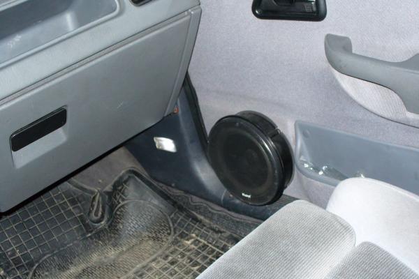

Co mi jeste dela starost je velikost tech 16-tek. Do origo diry se nevejdou (je to tusim 13-ka ne-li desitka) a ja nechci tapec nijak nevratne "modifikovat". U druheho auta to mam vyresene 4cm distancnimi podlozkami (daj se koupit na Golf IV-zkusim to zitra vyfotit a hodit sem foto). Jsou prisroubovane primo na tapecu. Ale tim jak jsou vysoke, me to hraje dost do nohy a to neni idealni. Stredy jsou jakoby zastrene, mozna to je taky velkym dilem temi Magnaty Bull power 16 co tam mam.
Asi to bude chtit nechat udelat zkosene mezikruzi z MDF, ci z ceho, aby repro mirilo vice nahoru. ...??? ...jeste v tom nemam jasno...

prochy: ale nejses v tom za majlant. propusti ma dneska kazdej zesilovac. pokud jde o RCA tak to neni zase tak horký, idealní by bylo samozrejme 6X ale stačí i 2X a rozdvojí se. Na radio hrajou slušně, ale po připojení na slušnej zesík se jeste zvednou o dv třídy. pokud poslouchas to co poslouchas, asi bych nevolil toho Pincka. obzvlaste ne s cantonama. Ty cantony nejsou rozhodne spatný, ale ty vejšký jsou pro me dost blbe stravitelny. Urcite bych vytlumnil a vylepil dvere a tapec bitumenem. stačí ti cca 1m2 na jedny dvere a udelal poradny MDF redukce na tapec a prosrouboval je s dverma. v techhle dveřích to nebude zadnej problem. rozdíl mezi HB (helix blue) 13 a 16cm je velkej. basak v bedně bude bude slyset uplne normalne i z kufru aniz by to rozvybrovalo auto. bejt tebou tak volim 25cm basak v zavreny ozvučnici. Naposledy jsem si stavel muziku asi se stejnym cílem jako mas ted ty. Použil sem HB62, 4kanal DLS reference a feeair DLS OA12, kterej byl v rezerve., radio JVC black panel s 6RCA a vysledek za ty penize naprosto vynikající. Nástoje znely jako nastroje, zpv taktez,samozrejme v dany kategorii a kontrabas znel jako kontrabas, presne a mekce, ne jako delova koule. Pokud bys chtel, HB62 a radio mi jeste zbylo, takze neni problem odprodat za nejakou rozumnou cenu.

Tady je fotka redukce na 16cm repro co mam v jinem aute. Co na to rikate???
Zda se mi, ze mi to hraje trochu moc do nohy. Nebo to staci???
