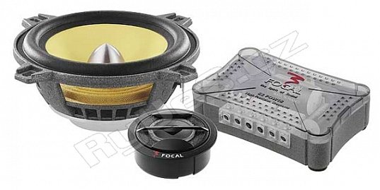

Máte někdo zkušenost z těmito repro? jde mi hlavně o ten 10cm střeďák. Chci ho do trojpásma - měl by hrát cca od 300Hz. Výškáč mám SEAS a k tomu 4 Kickbasy IMPACT 100W RMS
foto k příspěvku  od texmur0
o 23.01.2007, 21:14 | Ricci
10 cm stredak ma hrat od 30 Hz??? Zeby Focal prekrocil fyzikalne zakony? :-)))
o 23.01.2007, 22:06 | hoff
od 30Hz? To je nejaka blamáž. . . To asi ne e.
o 24.01.2007, 07:30 | tommas
Mam 16tky K2P a jdou docela nizko, ale od tohohle cekat 30 Hz...??? Asi neee...
o 24.01.2007, 14:34 | texmur0
Sorry 300Hz - přepsal jsem se

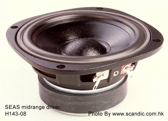

A jak se vám zdá toto jako střeďák? je to lepší než ten focal?

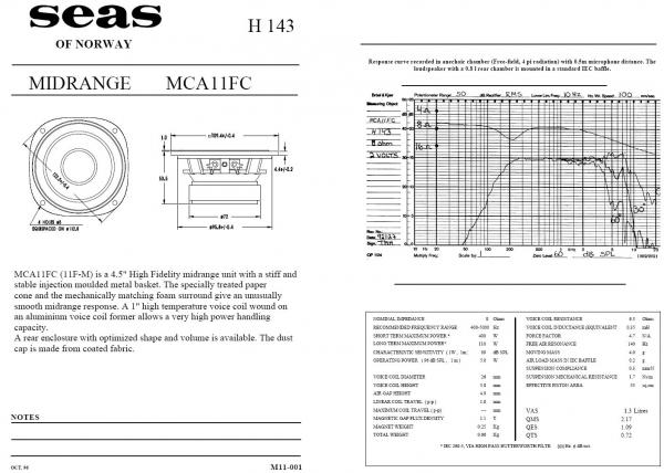

o 26.01.2007, 07:47 | texmur0
o 26.01.2007, 08:58 | Ricci
Noclue, bohuzial je to tak, vyhybka na stredobas je na Elate na xuja navrhnuta a vobec stredobas nehra tak ako ma, ale ked to hodis do bi-ampu a stredobas mimo vyhybky cez procak,tak to je uz trosku ina kava :-)
