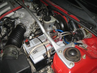

o 01.02.2007, 12:47 | Lucass | Upraveno: 2007-02-01 12:50:49
Takhle to ted nak vypada, sub. se o zesik neopira i kdyz to tak vypada.

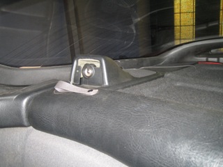

o 01.02.2007, 12:49 | Lucass
Asi to nebude moc videt ale vejsky klasicky zapusteny v tapecu.

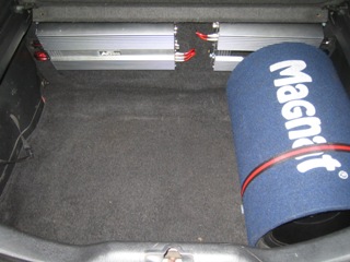

o 01.02.2007, 12:55 | Lucass
Vysky zapusteny misto pasu, jeste musim docalounit a repro hodit na MDFku na plato v tech boxech maj hrozny zvuk ale to az tam budou HB.

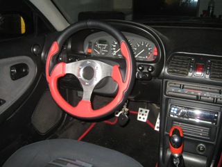

o 01.02.2007, 12:59 | Lucass
Tady mam jeste akorat pripraveny 35mm2 na privod do pouzdra a na prokostreni, ale musim sehnat kleste na konektory, aby se nacvakali dutinky a tak...
