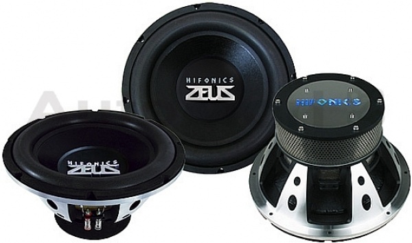

Jaký SW by jste doporučili k zesíku Hifonics Z6400 - můstek 340 W na 4 ohm. Zbytek sestavy radio Pioneer DEH-P3630MP, kompa Alpine SPR176A, SW (zatím) Alpine SWR 1221D
poslouchám tak nějak všechno (od piana až po taneční hudbu) a chci aby to zahrálo kvalitně, ale dokázalo to i trochu zatlačit.
zatím jsem přemýšlel o
Hifonics ZS12
Hifonics ZS12 SQ
nějaký JL Audio
ale nevím jak to je s výkonem tan Hifonics má mít 350 W
foto k příspěvku  od Zip

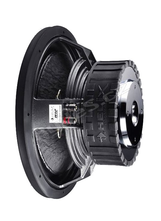

o 01.02.2007, 15:39 | prohifi.cz
ja bych dal Helix W12, je to presne typ basaku, co umi i kvalitu i zatlacit, nikdy nikoho nezklamal, myslim, ze v uzavrence by byl idealni pro tve pozadavky :
Naše cena s DPH: 4851,- Kč
Parametry výrobku:
velikost: 300 mm
výkon RMS: 350 W
výkon MAX: 700 W
citlivost: 89 dB
montážní hloubka: 139 mm
doporuč. objem uzavřené ozvučnice: 26,4 l
doporuč. objem bassreflexové ozvučnice: 47 l
typ: reproduktor
impedance: 4 Ohm
kmitočtový rozsah: 22 Hz
foto k příspěvku  od prohifi.cz

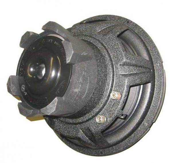

o 01.02.2007, 21:56 | CarMedia.cz
Doporučil bych Hollywood X2-1280-D2
30cm subwoofer
2x2 Ohm
příkon: 500W RMS/1500W Max.
citlivost: 89,63dB 1W/1m
Fr. průběh: 22Hz-300Hz /+-3dB
Fs-24.3Hz, Qts-0.42, VAS-101.4 L, Xma-16mm
vhodný do uzavřené a BR ozvučnice
cena: 5970,- Kč
foto k příspěvku  od CarMedia.cz
