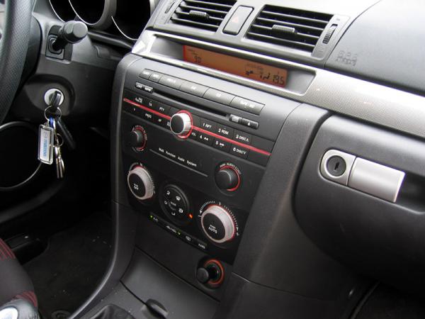

Netušíte někdo, jde vyměnit rádio co je z výroby v Mazdě 3 za vlastní ? Obávám sa podle vzhledu že to asi nepujde, že ? Pokud by to nešlo, jak sa řeší kdybych chtěl na to od výroby připojit zesilovač aspoň pro subwoofer, ideálně i k předním repro a ty následně vyměnit ?
foto k příspěvku  od Sau
o 02.02.2007, 11:47 | choze
tuším že jde pokud je to rok 04,05
o 02.02.2007, 11:50 | kasa.d
myslím že jde, jen se musí koupit nějakej ten rámeček a taky to nebude na palubnim displayi
o 02.02.2007, 11:57 | Sau
Je to rok 2007 - nové auto. že by to nebylo na displayi by až tak nevadilo, spíš jestli to jde vůbec. Bo mě podle fotky nepřijde právě že yb tam bylo neco vyndavacího. Ale asi to tak má Mazda enom pěkně udělané teda, že to vypadá jako jeden kus..

o 02.02.2007, 20:55 | Shr3k
02/02/2007 11:41 Sau: Pokud je to nový model (mrkni se, jestli má displej přopjený na canbus přes rádio nebo nově přímo na canbus už samostatně), stačí levnější rámeček Kanatechs viz [ Link ] = TBX-T005. Nebo Metra případně Scosche (zřejmě to co nabízí MatoL) plus dobastlit display klimy.
U starší (já mám Mazdu3 už skoro tři roky) je potřeba rámeček s elektronikou.
Každopádně kvalita japonského Kanatechs se s těmi plastovými výlisky od Metry a Scosche nemůže ani náhodou porovnávat.
02/02/2007 14:57 Fresh: Mno to asi nevíš, co to originální rádio je zač... :o)
02/02/2007 18:07 wattman: Tak to je pouze a jen tvoje domněnka a je špatná, displej nepošlape s Pioneerem ani s jiným rádiem ani náhodou.
Volant šlape s různými adaptéry (namátkou Blaupunkt, Connects2 (Panasonic, Sony, Kenwood atd.) ... a v případě Alpine, které mám já, jsem kupoval přes Maria programovací interface PAC SWI-ALP z USA shopu.
