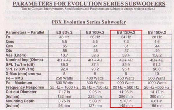

ahoj prosim muzete mi nekdo vypocitat jaky ne bo jake BR pouzit bedna ma 48l cisty vnitrni objem po odecteni basaku potreboval bych ale abych se ten nebo ty basreflexy daly koupit v dexonu bohuzel nevim kde jinde koupit v ostrave BR
o 06.02.2007, 09:58 | krtekaudio
tu jsou parametry viz cerveny ramecek
foto k příspěvku  od krtekaudio
o 07.02.2007, 01:47 | erix7 (K) | Upraveno: 2007-02-07 01:48:32
doporuceny box BR ma mit 53 litru netto, a BR sterbina 42cm2 , s delkou 40cm.
Pocita se s kosem uvnitr. cili 48 litru kosem ven bude OK, sterbinu udelej stejnou.
o 07.02.2007, 09:13 | krtekaudio
pls nemuzes mi to prepocitat na BR treba dva ale sterbinu nechci nemem ji kam dat a uz vubec ne 40 cm
o 07.02.2007, 13:41 | erix7 (K)
odpovidalo by to natrubku prumer-10cm a delka 21,5 cm.
