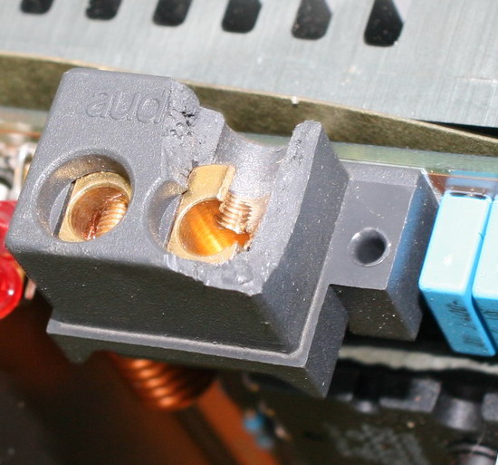

Mate nejaky napad jak tenhle konektor jeste uvest do provozuschopneho stavu ?
Napada me bud epoxid (respektive "tekuty kov" 3-ton) ktery by slouzil na udrzeni sroubu ve zdirce, nebo neco podobneho zkusit pajeckou - pripajet kousky mosazi nebo medi a do toho pak udelat novou diru a zavit ?
...ne, nebyl sem to ja kdo to ulomil :(

o 06.02.2007, 18:14 | Pavel02 | Upraveno: 2007-02-06 18:15:46
Asi bych to zkusil odlit z kvatitní pryskyřice. Třeba voskem vykapat vnitřek vytvarovat nějakým vhodným nástrojem (vytvořit tak vlastně formu) a pryskyřicí zalít, taky do vhodného tvaru shodného s původním. případně přebytky materiálu obrousit. Po nahřátí by ten vosk zase vytekl.
o 06.02.2007, 21:19 | wattman
a nebo na hulvata-na plosnak naletovat kus poradnyho kablu,tohle provrtat-vytahnout ven na nejakou svorku a cau..: ))
o 06.02.2007, 21:54 | Ivouš
rozebrat,. nechat vytocit novej terminal...
o 06.02.2007, 23:27 | doronel
Zeptat se u dovozce, zda to nemohou opatřit jako náhradní díl
o 07.02.2007, 01:05 | Maroš
vyriesene jednoducho a rychle - priletovany kus mosadze tak, aby sa povodna diera na skrutku iba malo zmensila, a potom dorobeny zavit zavitnikom. Nie je to ako nove, ale je to funkcne.

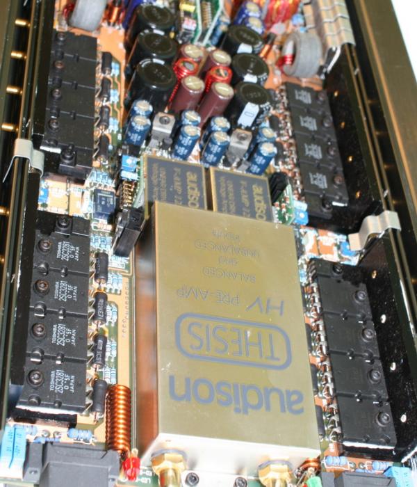

o 07.02.2007, 01:12 | Maroš
16 ventilov - na kazdy valec 4
foto k příspěvku  od Maroš

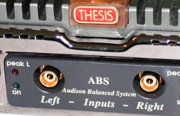

A kedze taku velku silu treba aj ubrzdit, nechyba ABS !

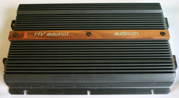

o 07.02.2007, 01:17 | Maroš | Upraveno: 2007-02-07 01:19:17
Zatim ležící a SEDÍCÍ, za pár dnu už ale bude namontovaný

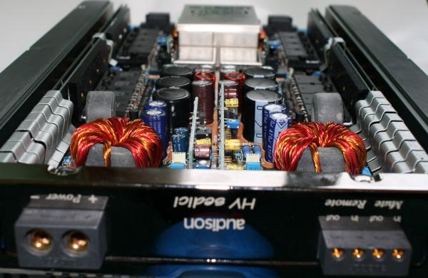

o 07.02.2007, 01:17 | Maroš | Upraveno: 2007-02-07 01:20:28
pohled zepredu na odkapotovanej motor vypada vcelku agresivne...

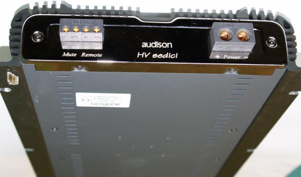

o 07.02.2007, 01:28 | Maroš
Zvukove se projevuje jako by zesilovac odletel a nastoupili muzikanti...

o 08.02.2007, 15:15 | wolf
me napadlo zkusit to treba vrtnout s druhe strany
o 08.02.2007, 22:59 | olda2
provrtat a udělat nový závit zespodu mírně šikmo (to je provrtat tu izolaci i v dobrém místě tu dutinku a dát zapuštěný šroub aby dotek případný zkrat nebyl/vrtat hlouběji-ne přímo naproti stávající díře se závitem aby to při dotažení se neroztahovalo
