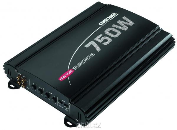

Týká se to Carpoweru HPB 1502 .Četl sem někde že ne všechny zesilovače jdou zapojit do Trimode (Sub + další dvě repra), tak se chci zaptat jak se to pozná že daný zesák takhle půjde zapojit?

o 07.02.2007, 14:15 | Kubais

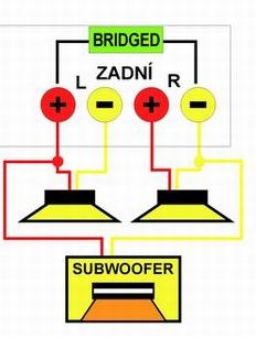

Myslel jsem to zapojit přesně jako na obrázku (což by mělo být Trimode zapojení).
A tady sem našel něco o tom zesíku
Princip zapojení: 2/1 kanálový
Max. výkon do 4 Ohm (14,4V): 750 Watt
Max. výkon do 2 Ohm (14,4V): 4 x 360 Watt
RMS výkon do 4 Ohm (14,4V): 2 x 175 / 1 x 500 Watt (můstek)
Frekvenční rozsah (-3 dB): 2O - 20000 Hz
Harm. zkreslení - THD (DIN 45 403): < 0,2% (1kHz)
Odstupní signál šumu (IEC A): > 89 dB
Rozměry: 252 x 62 x 363 mm
foto k příspěvku  od Kubais
o 07.02.2007, 14:18 | Goldies
kua, co to je za schema? Tohle sem jeste nevidel! To bude jako fungovat??
o 07.02.2007, 14:23 | choze
Goldies - ano některý zesiky tohle umí, ale tohle není ten případ.

o 07.02.2007, 14:38 | Kubais
No já měl v úmyslu takhle připojit k Subu i zadní ovály, bo teď jedou prozatím z radia. Na radio mám i přední kompa. V plánu je i druhý zesík,ale jaksik zatím nejsou ani kačky:-/
o 07.02.2007, 14:47 | choze
no tak na to kašli, protože ten zesik můžeš zničit
o 07.02.2007, 20:07 | mcaraudio
kludne si to zapoj, ale musis pouzit pasivne vyhybky aj na sub aj na ostatne... choze pise chujoviny, tak sa zapajali zosiky ked este nemali zabudovane filtre a robili sa max 4kanale, choze este asi vtedy kacera tahal za sebou a o autohifi ani nevedel... asi ti chce cosi predat, nic sa ti neznici ked je stabilny do 2 ohm stereo, iba musis vediet co a ako...
