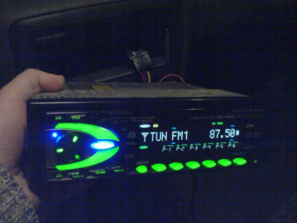

cda7969 :-D protože jsem jí zvolil i já :-) zvukově i vybavením extrémně vysoko,pěkný displej,black mask a pokud vím jsou jen 3 kusy aktuálně v čr :-) jinak jen dodám že je jako nový (bylo to celou dobu v předváděčce jedný firmy,takže hrál vždy jen pár víkendů v roce). jinak 9815 bych kvůli absenci optiky vynechal.
jedna live noční fotka :-)
foto k příspěvku  od H.E.R.O.
