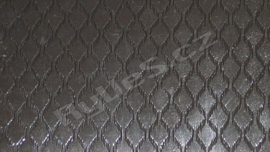

my pouzivame tohle :
za peknej peniz hodne zajimavy tlumeni - pri nahrati je pekne mekky a dokaze kopirovat i hodne slozity tvary a druha vec - pokud se ti treba nekde protrhne, das tam druhou vrstvu, poradne nahrejes a roztece se ti, ze ze 2 vrstev udelas jednu, takze super :-)
jinak k tomu vytlumeni, pokud mas ve dverich diry (akusticky zkrat), tim, ze to prelepis, se priblizis uzavrene ozvucnici a dvere ti treba zacnou hodne dobre basovat, celkove ma zesik vetsi kontrolu nad membranou reproduktoru
foto k příspěvku  od prohifi.cz
