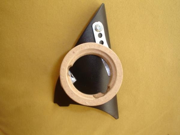

Trvalo to trochu dýl ale nebyl přístup na AHC takže ted pokračování. posledně jsem končil někde tady:
foto k příspěvku  od Pavel02

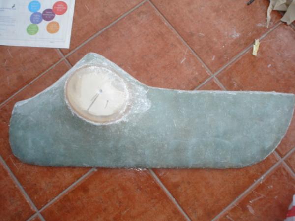

o 19.03.2007, 15:42 | Pavel02

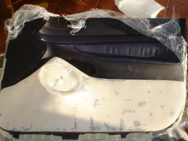

hrubé obroušení
o 19.03.2007, 15:44 | Pavel02

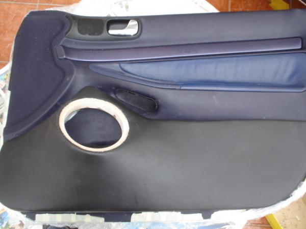

Tmel + obroušení + zkouška na tapec

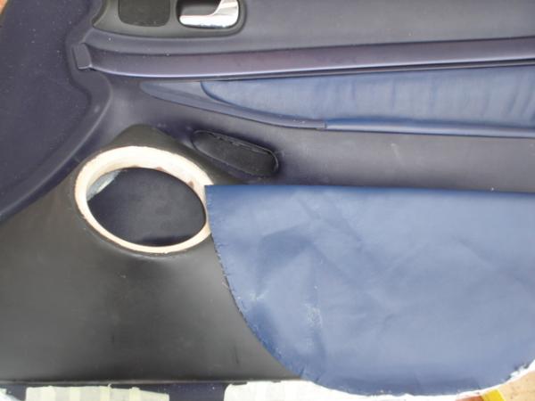

zkouška na oba tapecy

Výběr potahového materiálu - bude to modrá kůže

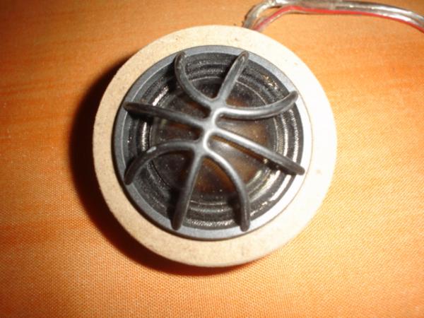

No a mimo jiné i pro výšky je třeba vyrobyt "bydlení" .... zatím vše

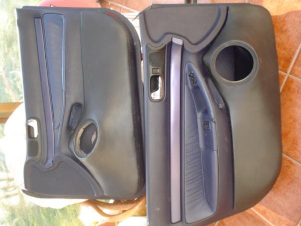

A jen na závěr poznámka: už to hraje a i zatím bez 100% ho utěsnění je to hodně poznat proti klasickému "směřování" středobasů. Jsou v tom DLS MS6-ky na DLS A30.

o 19.03.2007, 16:02 | Pavel02

o 19.03.2007, 18:23 | Tuner#2
Hezká práce! Zdá se mě to a nebo máš každý pootočený jinak? Teď to taky řeším a chci naklopit ten víc u řidiče vzhůru než ten u spolujezdce - prostě tak aby obě plochy mířili zhruba stejně na moje uši. Tím pádem spolujezdec to bude mít ale "blbé" :o)
o 19.03.2007, 18:35 | Pavel02
Nezdá. Každý je trochu jinak směřovaný. Tak aby to bylo na řidiče ale ne až uplně do extremu.
o 19.03.2007, 18:39 | Tuner#2
A proč máš ten u spolujezdce teda víc naklopený? Je tam větší vzdálenost a tudíš logicky vychází méně ne?
o 19.03.2007, 23:35 | martan01
:-)) Super
o 20.03.2007, 13:23 | Pavel02
Tuner: není víc naklopený. Naopak míň. Na té fotce je ten tapec nakloněný dozadu, takže to klame. Levá stranu u řidiče je víc naklovená směrem nahoru než pravá u spolujezdce.
o 20.03.2007, 17:31 | Tuner#2
To jsem si myslel, ale chtěl jsem to jen potvrdit, taky chci pravou naklonit méně.
