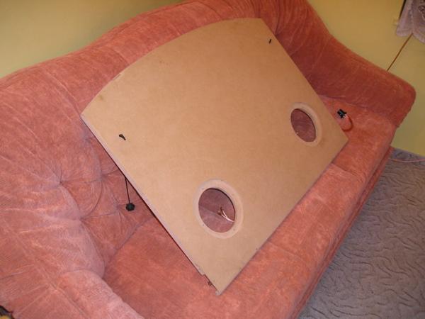

o 01.04.2007, 21:40 | Milhauzz
Mrkni na prispevek niz. I bez mdf krouzku tak nacpes celkem solidni repra. Chce to jen bud vyhnout, i uriznout plech u stahovacky. Jak tam budes cpat reprak, tak to poznas o jakej kus plechu jde. Nemusi tam byt, takze v klidu. Nebo dej MDF krouzky jako ja. Pokud bys chtel zadni plato na ovaly, muzu poskytnout svoje. Zadni repro nepouzivam a plato je nevyuzite. Kdlidne doplatek + vymena.Viz link. [ Link ]

Tlumit na 100% predni dvere a aspon castecne kufr a 5.dv.
Pokud by si chtel zadni plato na repra 165mm, tak ti muzu prodat plato z 22 MDF - 900,-

o 27.07.2007, 06:26 | tdi power
je plato jeste k na prodej??
o 27.07.2007, 17:08 | audioves.cz
Jestli myslis to moje, tak je.
