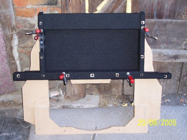

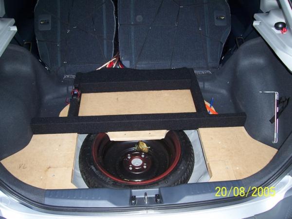

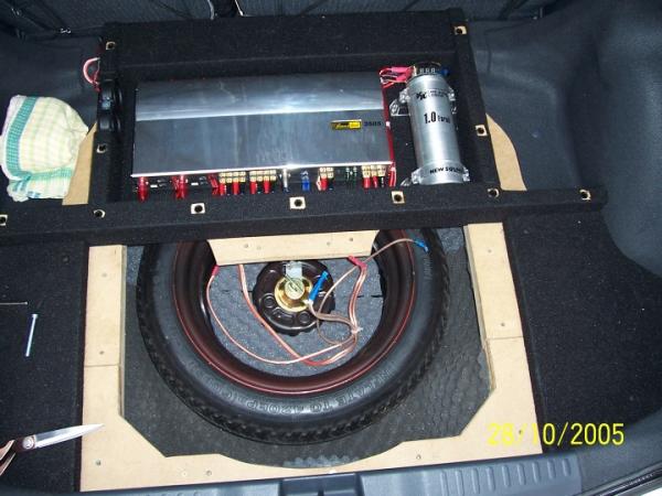

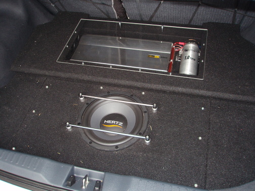

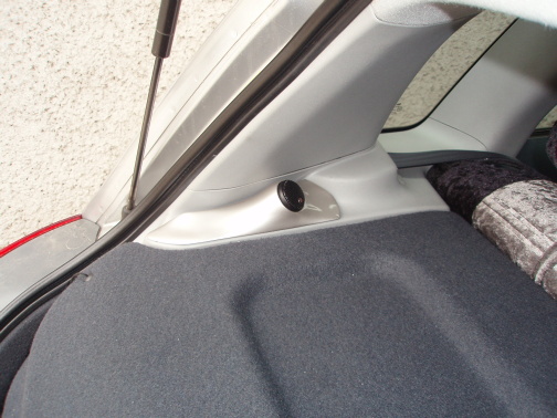

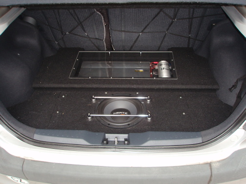

Je to sice už staršího data, ale zatím jsem to nikde ještě neukázal. Tak snad to nebude velká ostuda. Jen část tady toho jsem už dal k nahlédnutí o stránku dříve k dotazu, kolik je tady Hondařů. Je to Honda Civic 5D-předpo generace-7G. Rok výroby 2001.
foto k příspěvku  od runis
o 07.04.2007, 15:43 | runis

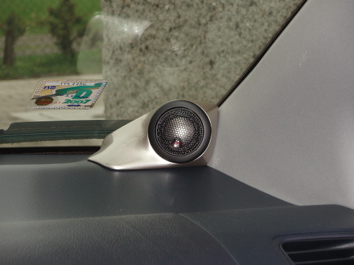

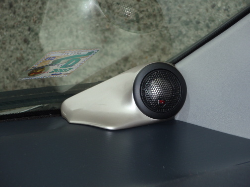

Jak máš ty domečky přichycený k tomu plastu?

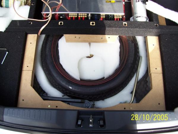

akorat se docela budes trapit az nedejboze pichnes a budes vytahovat rezervu :o)

Kurňa chlapi, přece nemúžete po policajtovi chtít, aby zvládl ještě i ty sedačky! :-) Ani nevím jak? I když je pravdou, že když se sundají ty dodatečně koupené potahy, tak by bylo po kritice. Jinak moc díky za to hodnocení. Sice ten laminát je už trochu poškrábaný, ale to na fotkách už nevidíte. :-) Měl bych to zase trochu přestříkat. Ty přední domečky jsem pouze přilepil obyčejnou oboustranou páskou. Jelikož jsem to udělal natěsno v tom rohu palubka, sloupek a okno, a hlavně vylil laminátem pořádně spodek, tak to má stabilitu a sedí hezky v tom rohu. Jen byl trochu problém s horkem. Je tam pod sklem pár bublin. Jak jsem řekl, je to třeba přestříkat. Jen nevím kdy? Vůbec nestíhám. Ještě jednou moc díky! Hezké Velikonoce!

Jak hraje ten sub. v tomhle prostoru?
o 07.04.2007, 19:39 | runis
Aha! No kéžby! Jenže u nás se dočkáš akorát Fobie, nebo Octavie II, která z venku vypadá SUPER, ale ve vnitř je ten nejslabší motor 1,4!!! Takže hnus! Jak hraje? Je to jen 25cm, ale má vysokou citlivost. Teď nevím přesně kolik, ale tuším že 95dB? Když tak mě opravte! Je to uzavřené, ale dá se to! Samozřejmě chybí trochu spodek a tlak. Ale rock-Anastasia, Inxs, Dire Straits atd. to je celkem pěkné. Moc tomu nejede metal rock. A když tak melodický. Třeba Rammstein nic moc! Jenže to asi bude i o výkonu. Docela tomu jela i nějaká ta černá muzika. Jinak blues taky dobrý. A dnes jsem si pustil nahlas Moorchebu a taky to šlo. Je to věc vkusu! Kdo je zvyklý na basreflex 30cm a k tomu 500W, tak bude hodně zklamaný.
o 07.04.2007, 20:42 | Bo
No já měl HS 200 v uzavřený 15l ozvučnici a hrálo to v pohodě. Na dokreslení basů pro poslech v autě akorát :)
o 07.04.2007, 20:56 | runis
Jojo! Tak to je přesně vystiženo! A toho tlaku to taky trovhu dá! :-)

moc pekne :)kolem toho plexi mas nejaky nerez ramecek?Odkud mas plexi a pripadne ten ramecek?
o 08.04.2007, 18:46 | runis

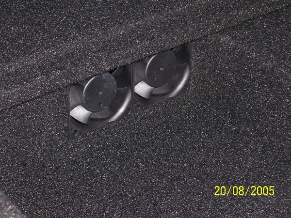

Ne nemám. Je to jen zapuštěné v té horní MDF desce. Zafrézovali jsme asi 5mm. To plexi mi sháněl kamarád a i u nich v práci mi ho uřezal. Kdybys potřeboval, tak se můžu zkusit poptat zda je ještě možnost. Na té straně co je blíž k sedačkám, tak tam je 2cm volný prostor pod tím plexi až dozadu k sedačkám. Pod tím plexi mám 2 válečky-uchycené přes plexi imbusem v chromu, jako výztuhu, aby to neprasklo, až na to něco položím. Jinak tou mezerou jde ven teplo. Případně můžu zapnout ty dva větráčky z boku. Ale to je úplně zbytečné. Taky jsem uvažoval o neónu, aby to vypadalo, ale nakonec na něj už nedošlo. Jo a normálně mám přes to hozenou deku, to abych to nepodřel když jedu z Tesca, ale taky abych tam neprovokoval a nebyl okraden. :-) No a normálně tam taky skládám balíky minerálek po 6 x 1,5 l které mi na ten zesík vlezou 4 balíky, takže to něco unese. Mimochodem, ta horní deska s plexi nad zesíkem, je uchycena takovými plast čudlíky co maj na konci kuličku, a ta se zasune do protikusu-dutinky a ta je nabitá v tom rámečku kolem zesíku. Prodává Dexon. No a tím pádem to jde v klidu vytáhnout a do levé čast vedle zesíku si dát náhr. žárovky, a do pravé třeba lékarníčku a to tam mám ještě i obě ohromně velké přední vyhýbky. :-)
o 09.04.2007, 11:52 | homer01
ja sem plexi kupoval v hornbachu 25x50cm, 4mm tloustka a stalo to 180,- asi
