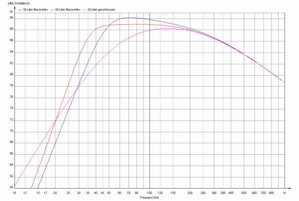

Phasse Aliante 12 SI... našel jsem objem uzavřené ozvučnice 28 litrů. Může někdo potvrdit ? případně má někdo jiné údaje?? Dík

no uzavřená by měla být,nebo píšou 18-22 l .já ho měl v uzavřené 20l

tohle me pred 5ti lety poslal Nick Konig. Jinak je mozne jit i hluboko pod 20 litru, ale chce potom tak az kilowatt RMS s tim, ze bude hrat spis vic "kickbasove". Podle testu nemeckeho autohifi je optimum 35 litru a kvalitni zesilovac, coz se mi potvrdilo. V sedanu ovsem zadna slava, takze pak radeji maly basreflex 42litru
foto k příspěvku  od Ivouš

Ivo: ja jsem ho měl ted daný ve 2O litrové uzavřene a hral sice přesně ale slabě. Asi fakt scházel výkon. měl "jen" 380 RMS na 4 ohmy. Když seděli vzadu tři lidé, tak nebylo poznat že hraje. Potvrdilo se mě, že v sedanu má problémy. Případně bych potřeboval parametry toho BR. Těch 35 litrů zkusím taky.

Ali obecne vyzaduje minimalne 500, prestoze vyrobce udava 400 RMS,a delici kmitocet max 70 Hz. Zkousel sem na 350 (5+6k. VRx 6.420) a uplne k nicemu, jediny co tomu trochu pomohlo bylo zvyseni vstupniho napeti na 8V pres PG Line driver, ale to je evidentne pouze docasny reseni z nouze. Na webovych strankach recotonu bylo svyho casu pod phaselinear.com vynikajici forum hojne navstevovane a komentovane support oddelenim, bylo tam mnoho set threadu a nekolik desitek jen k Ali. Uz si samozrejme vsechno presne nepamatuju, ale jako optimalni varinaty mam v pameti 2 BR : maly basreflex 42l (natrubek prumer 7 a delka 28 cm, zahnuty), ten sem mel ja a jeho zvuk na VRx 1.500 j pro me osobne zatim etalon, a pak velky basreflex, tam byl natrubek 10 cm, delka nevim uz presne kolem 30 cm a velikost ozvucnice 60l.. U aliho sem urcite cetl o vice nez desitce zarucenych tipech na velikost a parametry ozvucnic ...

Pavle02, treba µ RM212SL je idelani treba do 30L closed. a pak mu tam staci od tech 300W.

Mám doma 45 litrovou BR ozvučnici na Alianta se zahnutým nátrubkem o průměru 8 cm. Kdyby jsi chtěl na odzkoušení, tak není problem.
