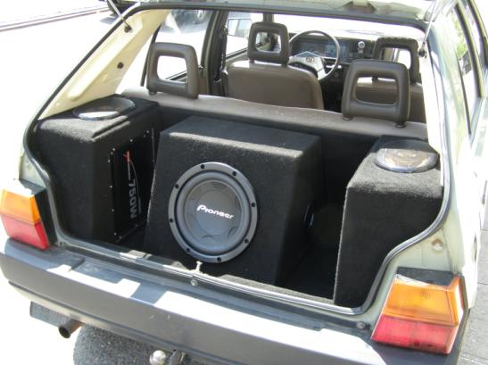

Zdravím, tak jsem konečně dodělal music a jako jsem zatím spokojenej, ikdyž už mám plány na další :)) ale zatím není tolik peněz :) pokusím se sem dát pár fotek..
foto k příspěvku  od Olda

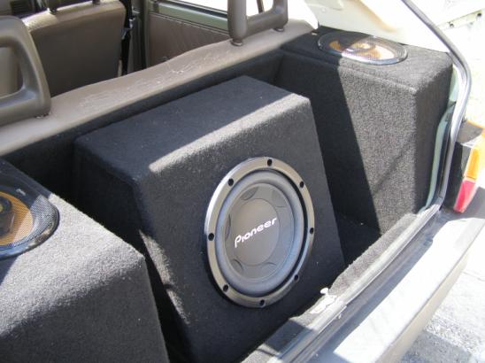

Jinak předek Rainbow slc 365 a zadek hertz ecx 690 a jsou na zesiku rainbow MPA 4.75... zbytek je jasnej :)

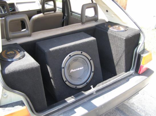

o 01.06.2007, 15:40 | Olda

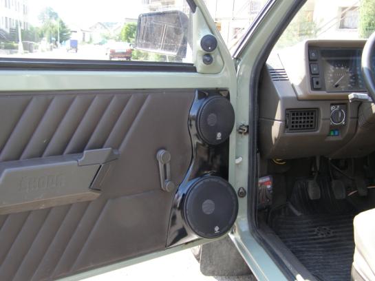

o 01.06.2007, 15:41 | Olda
toť vše :o) snad se to bude aspoň někomu líbit :) jinak za kvalitu foto se omlouvám..

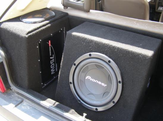

snad ještě tuhle :))
o 01.06.2007, 15:51 | TROY
nevim proč,ale přijde mi,že sestava v těch dveří hraje do palubky - hlavně ten střed
o 01.06.2007, 16:04 | Olda
jj je to tak! z poloviny zasahuje, ale jinak to bohužel nešlo.. jednak kvůli klice a pak střed nemá bejt od vejšky dál než 40cm údajně.. nic jiného mě bohužel nenapadlo :)
o 01.06.2007, 16:13 | hoff
Me se to libi :-) holt nekdy je treba v ramci moznosti udelat kompromis - s tim stredakem ;-(

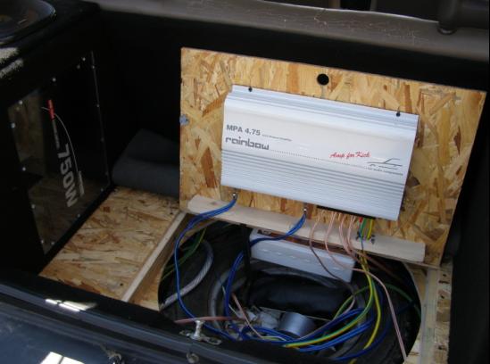

K rainbow kompum rainbow zes je super,ale časem bych osobně vyměnil sw a zesik , jiank pěkné
o 01.06.2007, 16:28 | michal_smsmsm (A)
ja bych osobne casem vymenil kabelaz k zesiku :( to co vidim jako napajeni u toho Rainbowa se mi vubec nelibi :( jinak se mi tto libi hlavne taky ty domecky na stredak a mid bas
o 01.06.2007, 18:23 | Deathrabbit
Mne sa to páči. Akurát si ten laminát pre stred a mid bass mohol dať do rovnakej farby ako domčeky na výšky (teda farba auta) a rozhodne by som zmenil kabeláž. Ale inač goooood :)))

o 01.06.2007, 21:16 | Olda
Díky díky ;-) jinak s kabeláží máte pravdu! sice od baterky mám 50ku na carhifi, ale na zbytek už nějak nedošlo a tak to řeším zatím takhle.. neměl jsem nic jinýho :( kámoš ruší music a asi mu zbyde 6m 35ky, tak ji vemu a bude klid :) jinak se zvukem jsem fakt spokojenej! bedna je BR 50litrů průměr br 100 a délka 200...
o 01.06.2007, 21:32 | Chris
hmm a jak mass prichytene tie tapace?

o 01.06.2007, 23:02 | Olda
Reamo: jestli myslíš uchycení těch laminátů, tak šrouby nejsou vidět, protože jsou pod těma reprákama uvnitř laminátu a pokud tapec, tak tam jsou ty origo špuntíky nacvakávací..

o 04.06.2007, 20:59 | Olda
Ok ok kabely vyměněny ;-) kámoš mi je nakonec prodal..
