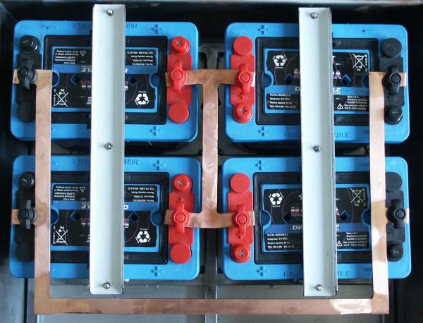

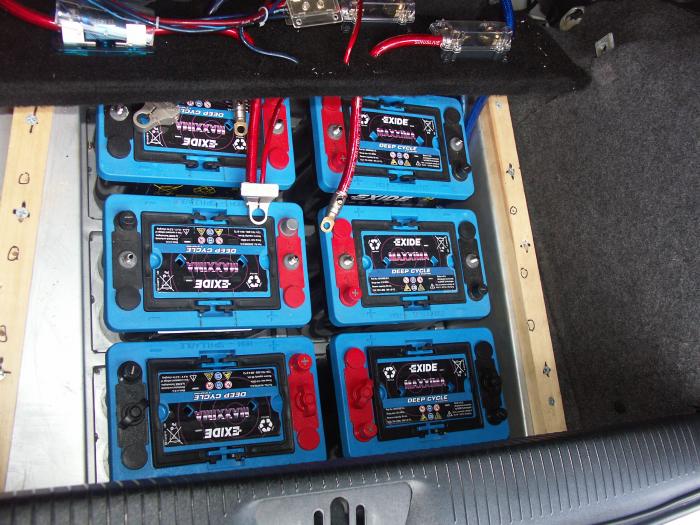

Tak jsem dořešil napajeni.Ješte to neni uplne hotove, zitra doleštím a nalakuji tu svařenou měď a vše vytlumím.Ale jinak asi hotovo.

tyvoe :D mam dotaz... cim takovy pekelnosti nabijite?? to mas nekolik alternatoru? nebo nakej silnejsi???

Duris: Dyt to má jen 200Ah:-))

diky petis ... ješte to neni dodelane, asi zitra to dodelam
jinak jenom 250Ah bo jedna je jasne že ješte v motoru :c)))

jo a vybíjecí proud nekde kolem 3KA ne li vic :D:D:D ... to by me taky zajimalo..

Taky nejak postradam smysl ? Kuli Emma ? Kdo pak mi to objasni proc 4 x baterka a ne jedna poradna ?

fridom jednoduchá matematika jedna pořádná je sice fajn věc ale ona dodá tak maximálně krátkodobě obrovskej produ ale dlouhodobě ti nedodá výkon což 250Ah už ano

El-diablo ... nema cenu to moc řešit. Nekdo ma vždy za to že jedna velka je nejlepši ale vime sve že :c))) A to duvodu proč 5ks a ne jedna je hned nekolik.

Duris... Nemam strach že zrovna tyto baterky při normalnim hrani za jizdy vybiju, pokud ano třeba na EMMA srazu tak mam zdroj a TDi dela myslim si dostatečne altiky. Jinak uvidim časem.Pokud bude problem s dobijenim tak to začnu řešit.

kolik amper ti dava ten altik ??? jak se to dela pokud to nestaci?? bo pokud budes odebirat z baterek ciste teoreticky 250A (coz je pri 12V 3000W tzn. asi ??2000Wrms?? :D ) tak s tim budes za chvili taky hotovej.... (ale s vypnutym motorem bys to musel hodinu kotlit na plny kule- taky teoreticky bo pokud budou baterky ze dvou tretin vybyty tak ti bude klesat i napeti...) pokud by ti altik daval treba 120A tak to bude dvakrat dyl... vsechno co pisu sou ciste teorie, bo nikdo snad neni taovej magor aby poustel 2KWrms 2hodiny v kuse (krom tech srazu a to si rikal ze mas zdroj)
to se pak dava vic altiku??? to by asi bylo dost narocny na konstrukci?? nebo se delaj i silnejsi altiky???

Ja mam v auti taky 250Ah a alitiky 140 a 120 a neukrmim to :-( To je ma praxe :-(

Pri muzice to bere daleko mene, takze na par hodin hrani s motorem to urcite staci.

no vypada to pekne......az tedy na tu zahnuti u tech plusu,taky si to mohl privarit rovne...a nebo ti nevysla roztec,tak si to musel prihnout???..o)))))

svary moc pekny, takhle z fotky...

Pavel 528: to se takhle ohne tim svarem

RFM ... kdyby nevaril Tecko ze dvou kusu, ale ze tri, tj. z kazde strany jeden kratky, tak ne...samo je to 2x tolik prace :-)
ale je mi jasny, ze to vis taky :-)
kazdopadne je to pekny... chudak Wartas, ten si da, nez to roztahne...
