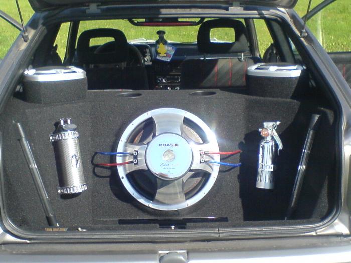

zdravím ,mám problém s monoblokem rodek R1900N.Je napojenej z 75a baterie banner 50kabelem na distribučák a průběžně přes 1 f kapík přímo na monoblok Rodek.Pohání mi to woofer phase evolution select 15" 450/900W.při větším zesílení se mi zapíná protec.Pokud tam dám traktorovou baterii o kapacitě 100A je to v pohodě.řešil sem to na tunig-foru.org a tam mi odepsalo pár lidí že jim to jede normál na 55A baterii ....Skoušel jsem v obchodě i jinýho rodeka/tentýž model a dělá to to samé/.Zesík mám na třičtvrtě volume a na rádiu to dám na 25 a začne to vypadávat.Nevíte čím to proč ?
Už jsme mněřili i wofer cívky jestli to není v něm ale bohudíík je gute.
Nevíte čím by to mohlo bejt ?
foto k příspěvku  od lawer

slabá baterka?
o 20.06.2007, 22:37 | aTTim
Neznám parametry, ale co takhle pokles impedance na nějaké frekvenci a tím pádem si zesík žádá proud, kterého se mu nedostane, dojde k poklesu napětí -> protect ?

no mně zaráží to že to 3 lidem co mi psali na tuning-foru to jde jednomu na 55A druhymu na 70A a ten třetí to už si nepamatuju ja mám novou Bannerku 75A.a furt to blbne. ??

Jako aTTim, pravdepodobne jde o pokles impedance (kmitoctove zavislej odpor civky)
Ti dalsi dva borci maji urcite jiny woofery. Stejnej problem treba zpusobuji kompa Infinity Kappa, ne kazdej zesik je kousne, neb impedance v jednom miste klesa nekam k 1,5 Ohmu.
Pokud by ti dva borci meli stejnou sestavu a tobe to porad chcipalo, muze to byt i zesikem, nastavenim, starnutim soucastek a ja nevim cim jeste, kdy se ta mez vypinani muze nekontrolovatelne posunout nekam jinam. Me se tohle stalo u VRx, par dni bezel "normalne" pak vypnul a vypinal uz pri volume 12 (misto treba 35) Po rozebrani dveri jsem nasel nestastnou shodou prosroubovanej drat k vejsce, po opraveni onstalace bylo vse v poradku. Proc to tejden hralo v pohode a pak to bylo tak citlivy cert vi, ale diky ty ochrane neshorel:o)
