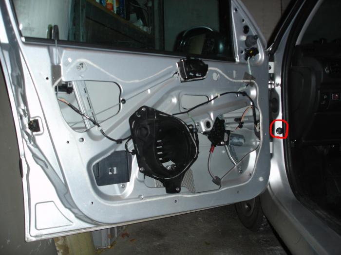

kudy do kabiny s elektrikou od baterky ?
bude stacit dira na 25tku kablo :o)
o 03.07.2007, 11:39 | kasos
už jsem to sem někam dával ale hodím to sem znovu blatníkem ke dveřím a pak u dveří průchodkou dovnitř.... bohužel prostup někde v motoru se mi nepodařilo najít třeba bede koukám kubo vědět o průchodce rovnou do kabiny z motoru ;-)
ted na to koukám a označil jsem špatnou průchodku jedna je kousek nad tím jde použít i tahle ale nad tím je větší al na foto není vidět. protáhnout to do kufru není problém krásně se to tam schová jen pozor až budeš u toho středovýho sloupku tak tam je trochu problém aby šel vrátit. kdyby se ti povedlo demontovat ten sloupek tak sem napiš jak mě se to nepovedlo :-( a nikdo mi to nedokázal poradit. týká se to 5dvéř verze
foto k příspěvku  od kasos

neviem ako ine motorizacie, ale objem dve piva a dva rumy ma asi v strede motoroveho priestoru obdlznikovu gumovu prechodku... tade som isiel z kablom ja. Nie je to hned vidiet, treba sa nahnut ponad motor, je to kus nizsie... Bohuzial to nemam nafotene:-(

o 04.07.2007, 07:56 | Michal
Průchodka s vyrážecí záslepkou je za pojistkovou skříní zhruba v místě brzdového pedálu. Dá se tam pohodlně protáhnout klidně 50ka.
