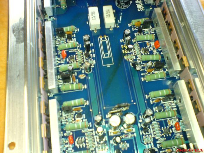

o 29.07.2007, 12:51 | Bembik
foto nejakého fleku, který vede od kondíku...
foto k příspěvku  od Bembik

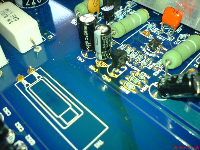

o 29.07.2007, 12:54 | Bembik
další foto

o 30.07.2007, 08:55 | Smrada (M)
No a rekl bych, ze ten kondik by chtel vymenit, protoze mozna dielektrikum tak trochu tece
