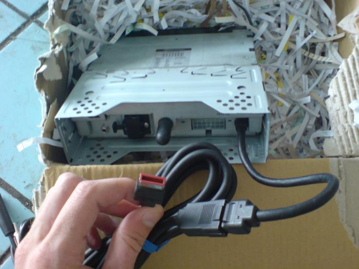

Chlapi poradte, konecne mi dorazily kable k tehle HU ale jsem si nejako bezradnej se zapojenim, ocekaval jsem tech kabliku ponekud mene:D
Co jsem zatim vyspekuloval tak LCD je s blackboxem propojena tady timhle (AiNet predpokladam)
foto k příspěvku  od Martyn

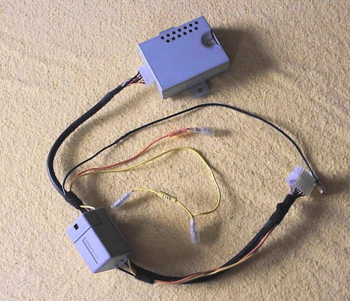

o 30.07.2007, 11:49 | Martyn
Pak predpokladam ten DCDC konvertor bo co je ta mala krabicka je pripojena primo do LCD prilozenym kablikem.. ale na kabliku je jeste jedna mensi krabicka (pojistka?) z ktere vedou dalsi tri dratky (zlutej, oranz a cernej) - kam s nima? Na napajeni? A hlavne nevim co s tim nejvic zilovym kabelem - ten vede z blackboxu kam?:(

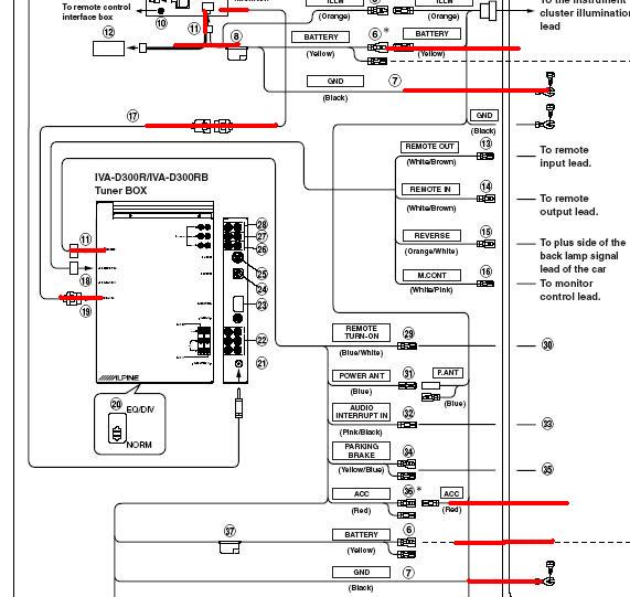

o 30.07.2007, 17:32 | Martyn
Mno tak jsem to zkousel zapojit a bohuzel IVcA nefacha:( zapojil jsem na zkousku sice jen tady to co je zvyrazneno cervene (+ a - monitor, +- a spinane + u BB) a spojil BB s monitorem ale melo by to stacit ne? Kazdopadne stava tam sla - vetracek na BB se tocil, ale neslo to zapnout, z monitoru se ozyvalo pouze pisteni:(( Melo by se rozsvitit podsviceni a normalne vse zapnout / vyjet panel ne?

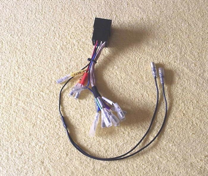

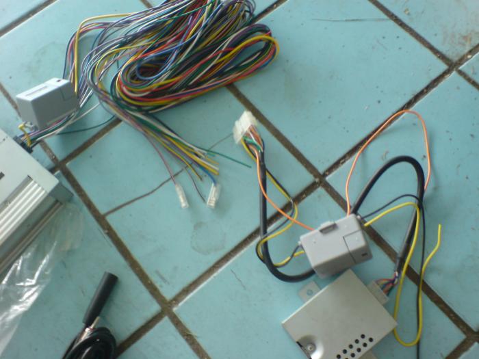

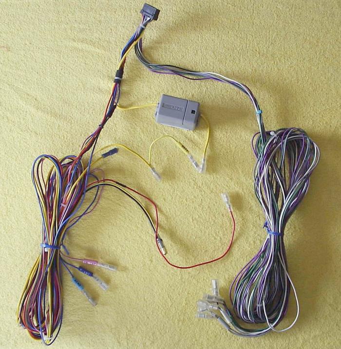

o 30.07.2007, 21:15 | Ivouš
ta kabelaz ma ustrihane fastony...
o 30.07.2007, 21:16 | Martyn
cesky pls?:)) samo jsem to spojil pres cokolady jen na vyzkouseni... rikam stava tam jde, vetracek vetrackuje:)
o 30.07.2007, 21:18 | Ivouš
jinak pokud chces zkusit obraz musis ukostrit i zlutomodry, ale i bez nej by to melo jet a jit ovladat
o 30.07.2007, 21:22 | Ivouš
proste ta kabelaz na obr 11:49 ma ustrihane konektory, ty se pak zapoji na iso konektor, ktery tu nikde nevidim.
o 30.07.2007, 21:24 | Ivouš
foto k příspěvku  od Ivouš
o 30.07.2007, 21:25 | Ivouš
o 30.07.2007, 21:26 | Ivouš
o 30.07.2007, 21:26 | Martyn | Upraveno: 2007-07-30 21:27:12
Jj no to jo, pac je ta kabelaz z usa kde tusim nepouzivaj ISO.. Ale tak to nevadi ne, neni problem dodelat na ni iso koncovu.. Jde mi hlavne o to jestli to ma fachcit uz s timhle zapojenim, nebo jestli je tam potreba jeste neco.. Podle me by melo stacit tohle co jsem zapojil aby radio "ozilo" ne?:(
o 30.07.2007, 23:58 | gsxr1100
A spinany u monitoru mas zapojeny?
o 31.07.2007, 07:07 | Martyn
Nn nemam, tam jsem zadne nenasel - ten treti kabel co se zapojuje do monitoru s + a - je nejaky Illumination Lead - asi podle toho se zapina podsviceni podle toho jestli jsou zapnute svetla. Ale kdyz na to tak koukam nemyslel jsi tu "10"ku? "To remote control interface box"? To jsem nezapojoval. Kam s tim? Dik:)
o 31.07.2007, 11:14 | Ivouš
10ka je ovladani z volantu..... pokud mas spravne zapojeny to cos namaloval, pak to musi jet.
o 31.07.2007, 13:55 | Martyn
nj taky si myslim:( tak to je spatne.. Vezmu to nejakym profikum at na to kouknou, nejake tipy v praglu kdo by tomu rozumel? Bylo mi doporuceno Caraudio69..
o 31.07.2007, 13:57 | johanik
Podsviceni ma IVA automaticky. Jinak jak rika Ivous, pokud teda mas zapnutej remote, melo by to jet
o 31.07.2007, 14:07 | Martyn
Mmt jakej remote mas na mysli? Mam zapojene to co je zvyraznene na obrazku cervene.. Remote zadne napojene nemam - to je na spinani zesiku / procaku / changeru ne? Nebo se musi nejak pomoci remote spinat i ten monitor? To teda pak nevim kam to zapojit kdyz ten konektor "10" je na ovladani z volantu jak rika Ivous..
o 31.07.2007, 14:37 | johanik
sem blbej, s tim remotem mas pravdu, sem to nejak popletl :-) kazdopadne by to jet takhle melo, jen jeste "34" prikostrit aby sel obraz porad. Jinak nevim v cem je chyba.
